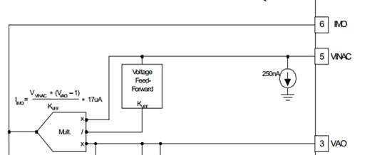

UCC28070 RIMO引脚电压
 VAO引脚电压是3.25V  VINAC引脚电压是1.05V,RIMO电阻为22K,为什么VIMO电压被限制在了600mv左右?不应该是根据电流计算公式,计算出的VIMO电压是1.4V=((VINAC*(VAO-1)*17UA)/KVFF)*22000吗?
