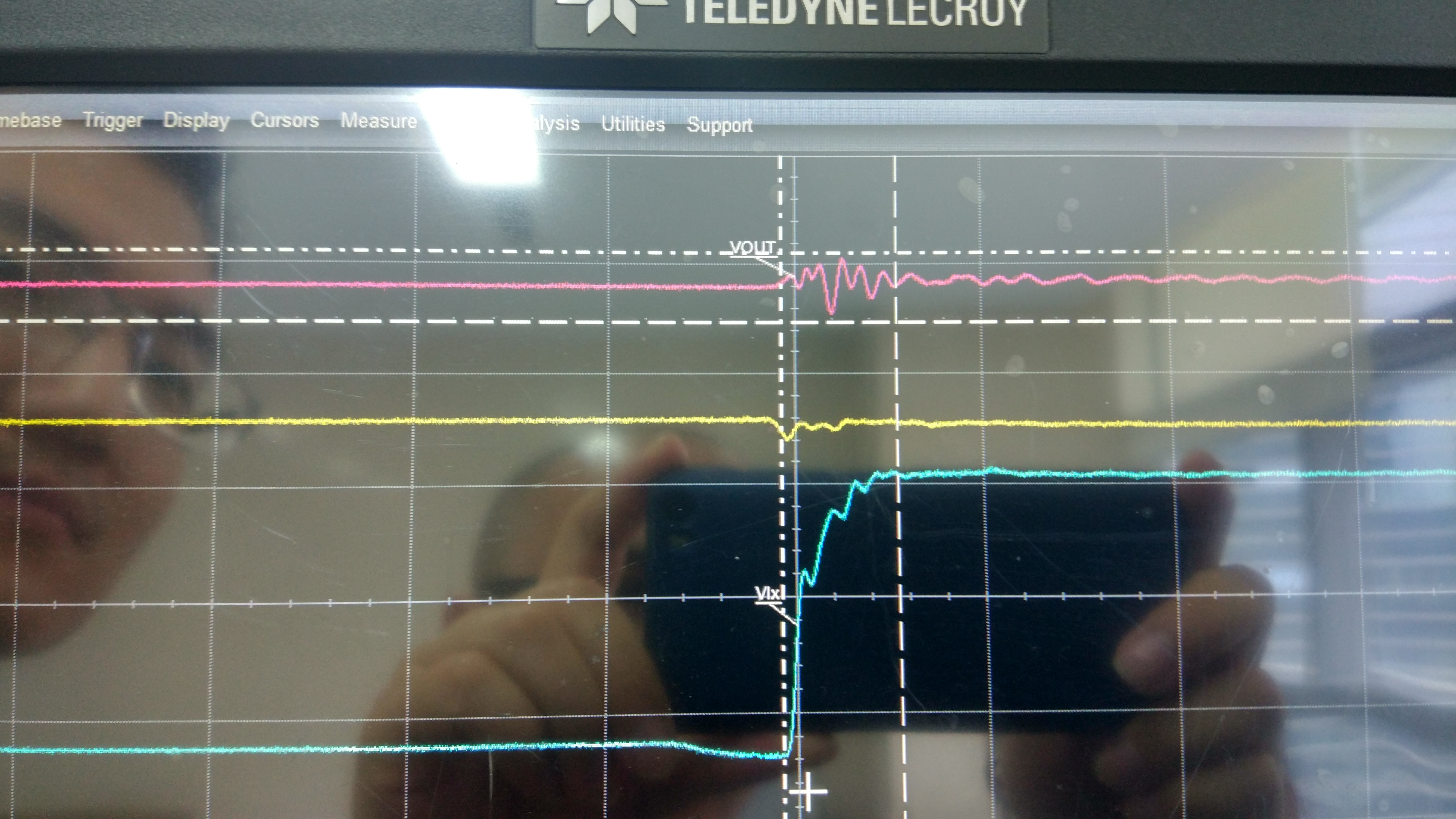

我们使用TPS53355设计了一个12V降压到3.3V/30A,能正常工作,我们在原有的PCB板和原理图上改为输出1V/30A(只修改了VFB的电阻),原理图如下,PCB如附件。测试发现出现一个很大的纹波(空载和满载都有),纹波最小值为0.5V,最大值为1.5V。但这个纹波是在上管开通的时候出现,如下图是后面两图所示(最上面的波形),修改了R452改为15K也是一样的结果,将电感更换为0.4uH测试结果也一样。将工作模式由CCM更改为Skip模式测试结果也一样。改变开关频率也测试结果也一样。请哪位大侠分析下原因,谢谢!
