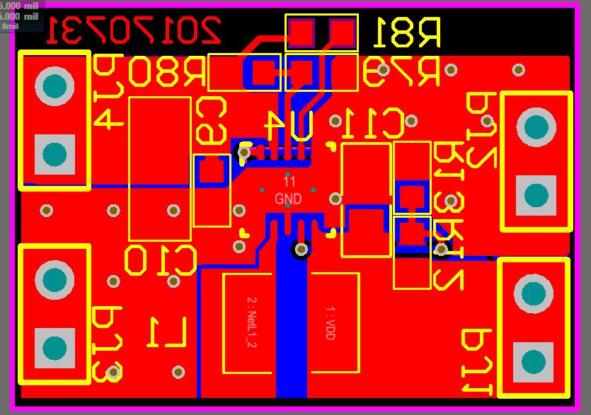

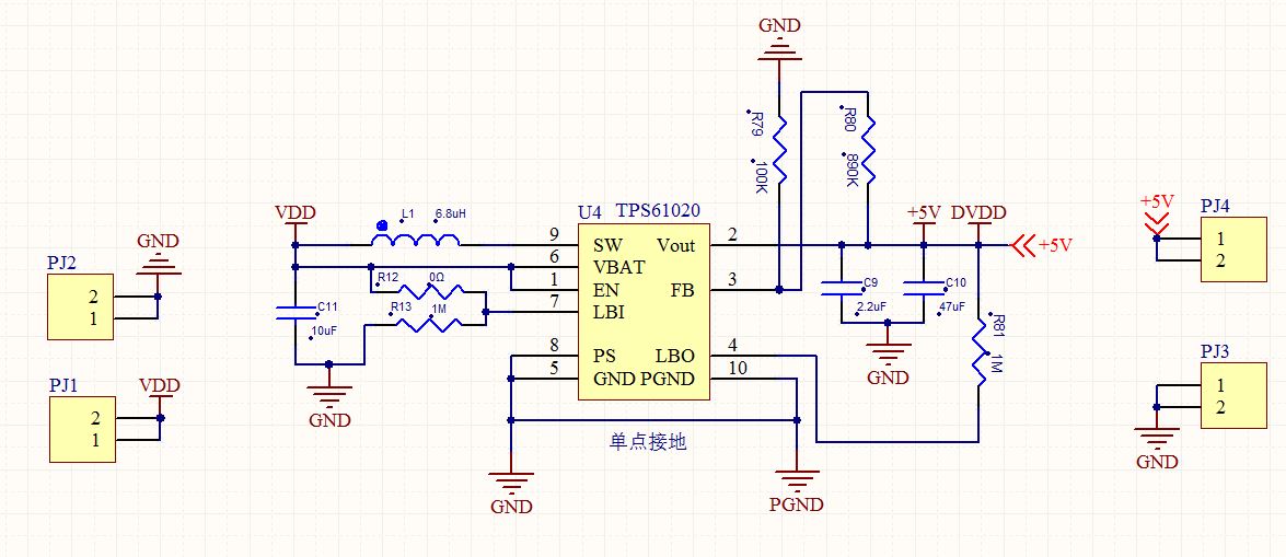

实验目的:电源模块输入2.5V-5.5V,正常输出固定5V@>400mA。
平台:TPS61020

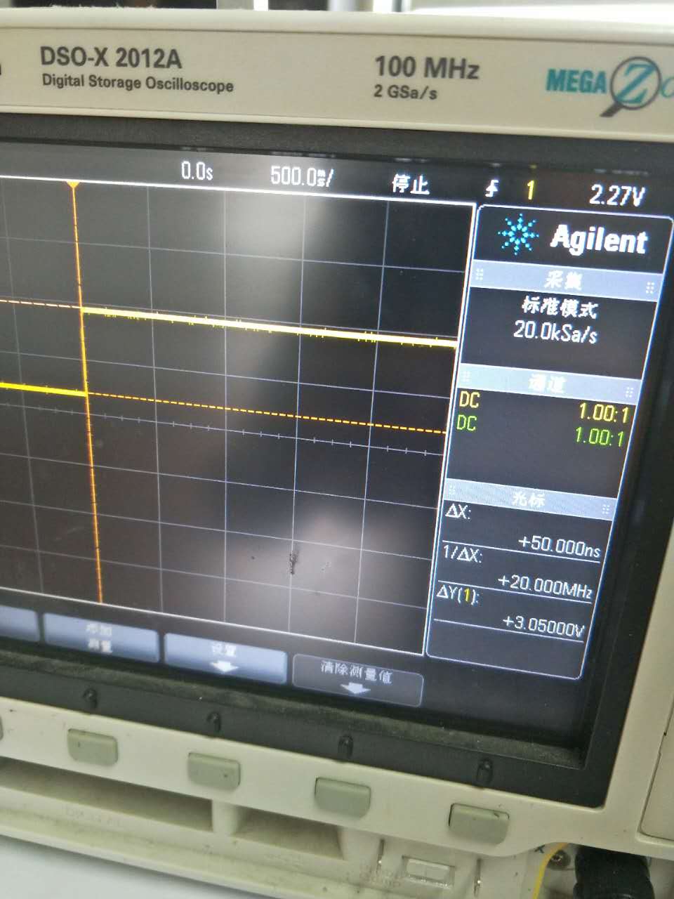

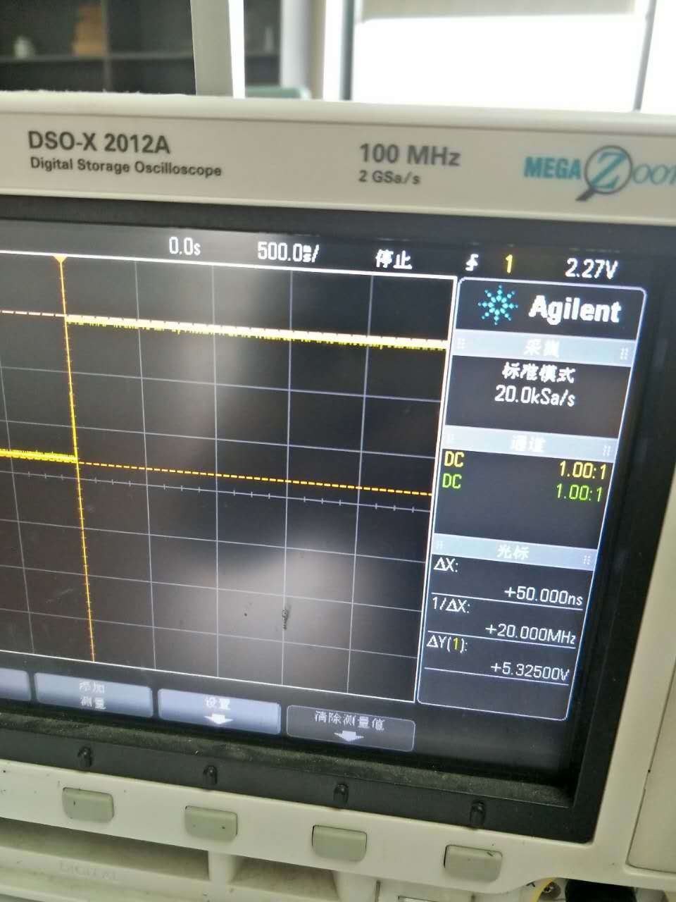

目前实现情况:将外购的大型线性稳压电源作为输入,设置电压源为4.0V。首先接入tps61020电源模块,然后接入纯电阻负载(10Ω 5W),可以在电阻两端测试出稳定的5V输出,此时流过负载电阻的电流约为500mA。
存在的问题:关闭线性稳压电源,将TPS61020模块先接上负载电阻,然后开启线性稳压电源,测试负载电阻两端电压0.08V左右,出现异常情况。
疑惑:为什么会出现这种情况?是不是该芯片必须软启动?这里的EN管脚我是直接接VCC的。恳请工程师们解惑下。

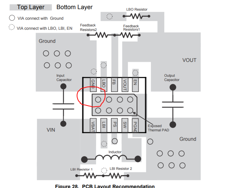

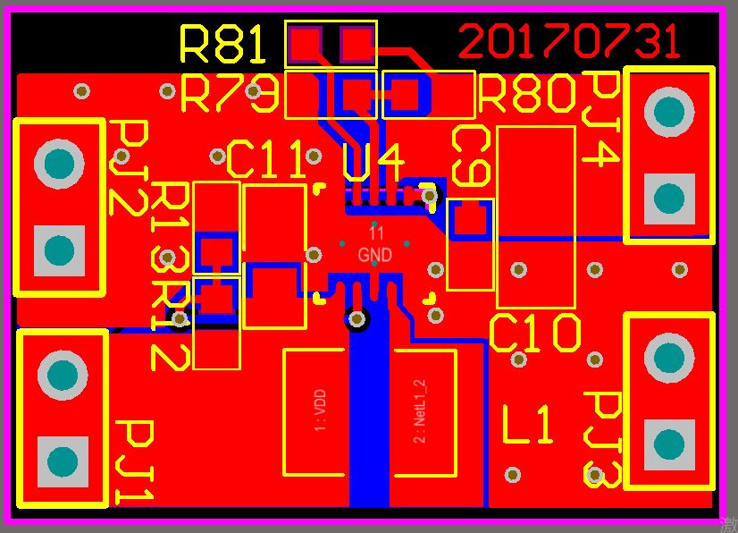

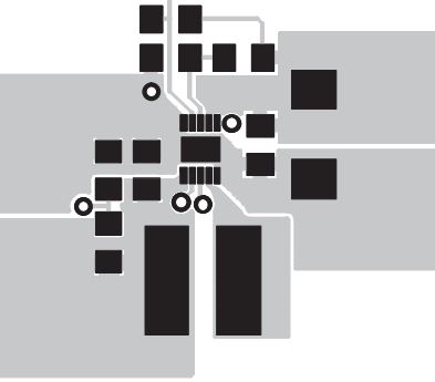

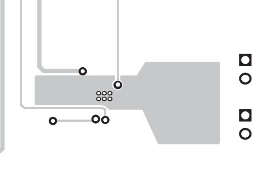

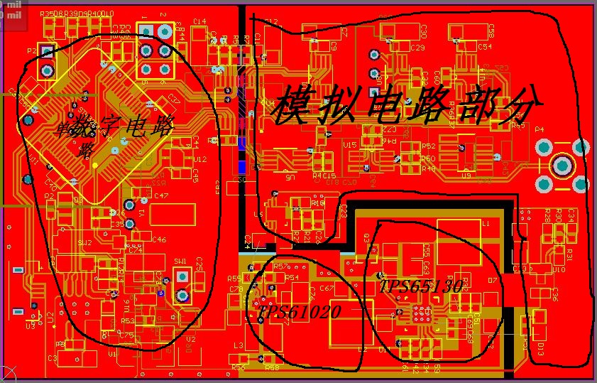

另外补充:PCB设计是完全参考tps61020EVM板子设计的,基本无差,电感选用的是6.8uH@1.8A功率电感。
