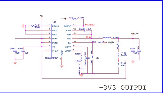

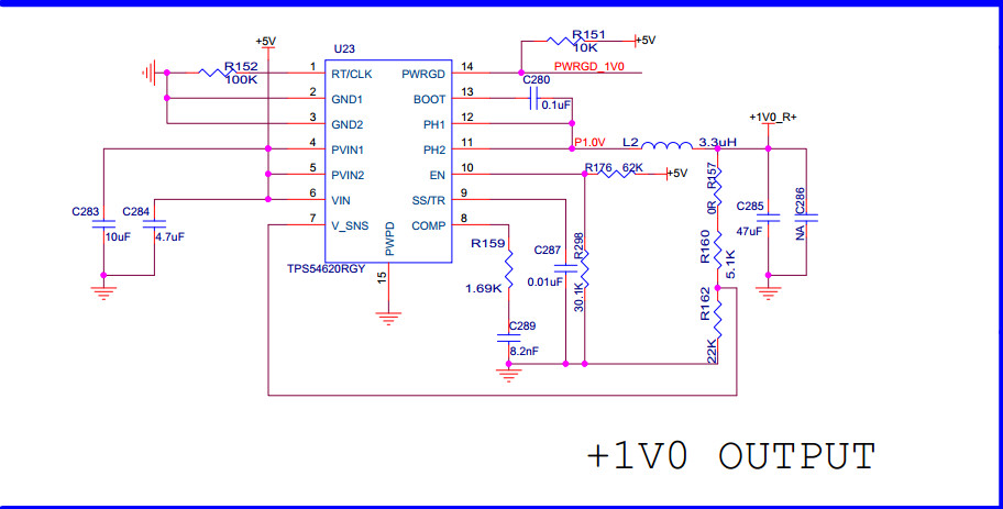

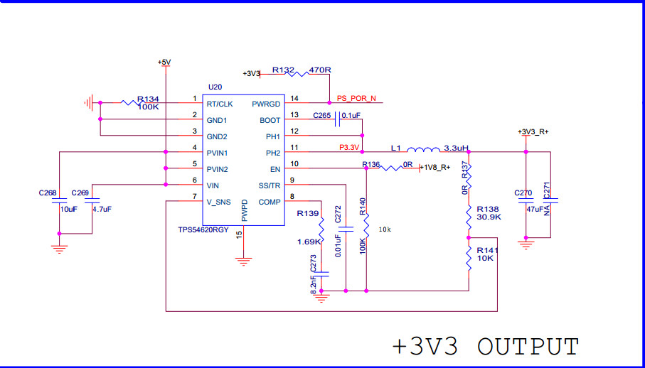

EN引脚接所接电压怎么确定的?什么作用?为什么不同输出电压时,EN所接电压不同?与之相连接的两个电阻怎么确定的?文档中指出:R6使用1%精度的10K电阻,R5=[(输出电压减去参考电压Vref0.8V)/Vref]×R6 这样算下来的话R5=2.5K ,但是此处设计为什么在1V0输出时,将R6设为22K?R6的值是随便可以更改的吗?更改的标准是什么?
EN管脚内部连接一个迟滞比较器,只要EN电压高于1.21V,电路dianlu就可以启动。关于电阻的取值,R5和R6是反馈端电阻,10K只是推荐值,R6是可以随意选取的,但是过大会带来噪声,过小会损耗能量。
