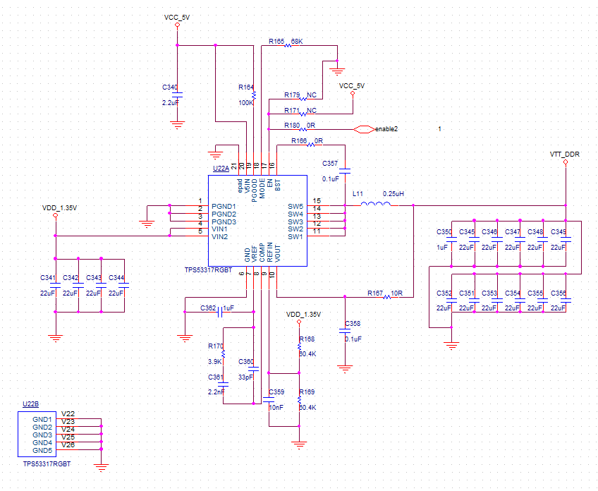

TPS53317RGBT问题咨询
hi,在用TPS53317RGBT为DDR3L提供VTT电压时,VTT没有电压输出,附上电路图如下,请问EN pin这样接有问题吗,还是其他连接的问题?谢谢!
