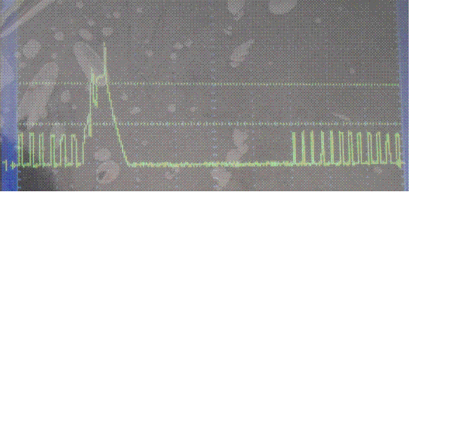

实产了20块板,正常带载计算PD=25.5-28W,其中有12块48V输入电压,PD上的电压约44V以上,PD可正常启动。剩下8个48V 输入启动不正常电压上不来TPS23754IC也很热,把负载减小电压正常,把电压提升到55V 带载正常发热也正常,怎么我做出来的对输入电压那么高这个正常吗?我的震荡500K 采样电阻0.3R

你好!
反激结构
PSE 48V供电没问题,有检测到PD,PD MOS G信号有问题,波形已提供,将PSE 电压提高到55V ,PD 输出12V 电约2。3A IC 和MOS 发热都比较正常,高温度75测试几天了都没出现问题。之前调试250K 的频率 Rs 电阻是0。12R,带满载都有类似情况(类似异常波形),我看下占空比比较小约20%-26%,我看其他厂家做的同样配置占空比都至少30%以上啊!现在调试500K Rs 0.3R (这个是测试出来的),我算了下占空比约46% 左右 和理论算出的差不多。现在还有些疑惑啊,参数偏差和厂家给的有出入啊,最后一个帖子了,反正都能正常使用,以后配55V的电源,高温老化半个月不出问题就量产了,搞的烦躁
