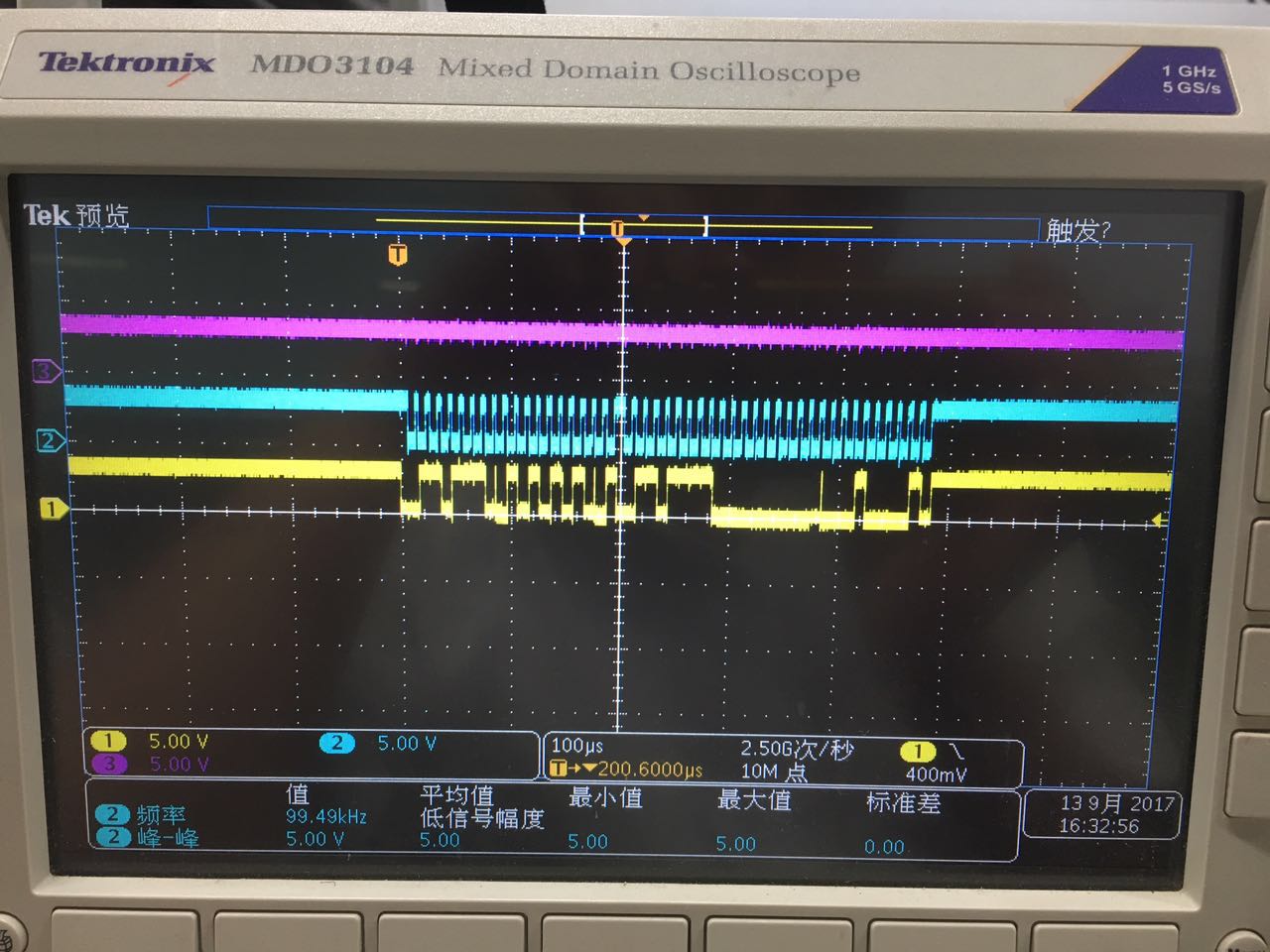

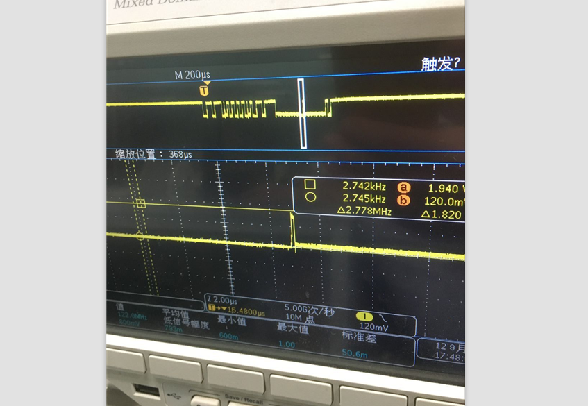

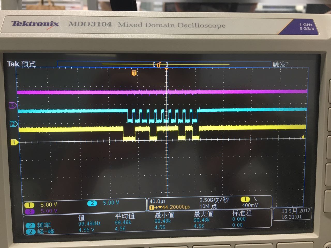

 正常通讯的数据是这样  第一次通讯失败的波形如上

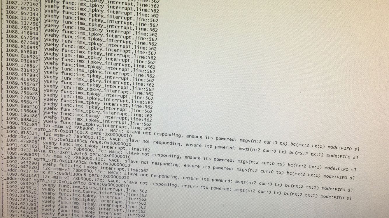

 串口返回数据如上。
 IIC接触摸IC的接口,连续触摸按键不会有问题,但中间间隔的话,第一次必然反馈错误,以间隔2S左右时间按,次次都不灵敏的说,还有一个红外信号的IO也有这个问题
 表现为时灵时不灵,重新上电又可以恢复
 对接的触摸IC是CY8CMBR3116
 为什么会出现ACK无应答的bug
 中断,时钟,数据的波形
