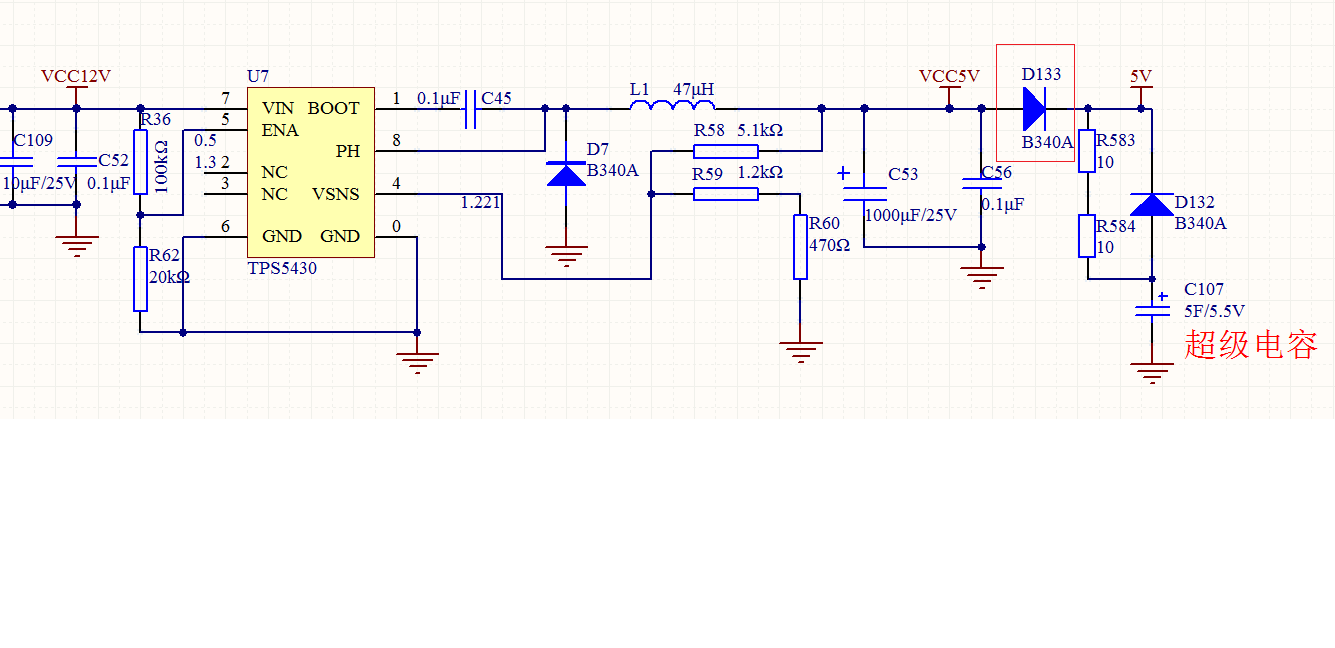

TPS5430电源芯片从12V降压到5V,需要在5V上增加超级电容,如附件所示,当12V供电时,通过限流电阻R583\R584充电,12V掉电后超级电容由二极管D132放电;现在的问题是能否把D133二极管去掉?当12V掉电后,超级电容输出5V的电是否会反灌到12V上,是否会把TPS5430损坏?

是有反灌电路,因为内部NMOS有反向的寄生二极管。
建议你实际测试一下是否有烧芯片可能,datasheet里面并没有强调这个反向电流,我觉得或可以去掉,除非输入有接GND才会烧芯片。
你的C53取值太大,已经相当于超级电容了。而且这么大的电容会影响环路,建议合理取值
不建议移除,因为你是接着大电容,反向充电瞬间电流很大,会产生高压,可能会造成芯片击穿。建议直接用充电芯片来实现你的需求,或者可以加MOS管来代替二极管
掉电后MOS管的反向PN结会使5V电压倒灌到VCC5V上去吧
