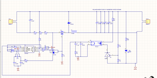

UC3842不工作
我刚学开关电源设计,第一次做就不成功。计划输入24V,输出5V,可一上电输入等于输出。光耦发热,输出占空比达到了最大值。能帮我看看是哪里不对吗?
