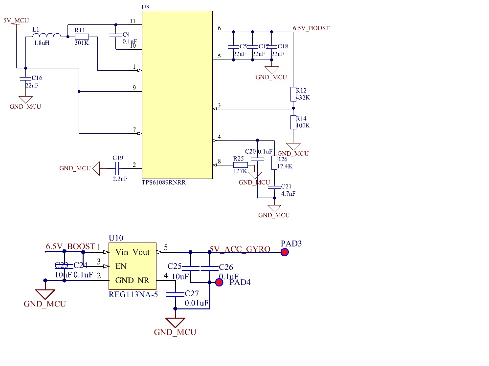

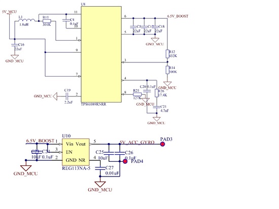

自己用TPS60189将4.7V~5.3V电压升到6.5V,再用REG113NA降到5V
电路原理图如下:
现在的问题是:
1、空载时5V_ACC_GYRO有5.03V左右,正常
2、加负载到5V_ACC_GYRO,负载电流约300mA时,5V_ACC_GYRO掉到了4点几V。量测6.5V_BOOST点位电压已经降到了4点几V。
请问这是什么原因呢?
电路原理图如下:
现在的问题是:
请问这是什么原因呢?
查看是不是输入源限流了。
断开两个芯片的连接,直接用电子负载查看TPS60189的带载能力
如果输入没有限流,输出又被拉低,建议先用WEBENCH仿真,得到合适的元件参数
HI
300mA的负载都带不起来,建议确认如下:
1。 选用的是饱和电流足够的功率电感。
2。输入走线较宽,输入电容尽量靠近电感输入端(选择10uF, 如果负载电流较大,是偏小的,建议采用2个10uF。如果输入源距离芯片较远,建议采用10uF+47uF)
3。参照datasheet layout,功率回路尽量小。
(Layout对于电源很重要,Layout不好使容易造成带载能力下降的。其次6.5V是否还要给其他芯片,如果不需要给,不建议升得这么高,因为你要的是LDO后的5V,建议选一个Vdrop尽量小的LDO, DC/DC可以输出5.5V左右,整个的转换效率就会高一些)
问题的原因找到了,是由于1.8uH电感选小了,导致的。
但是效率不是很高,只有75%,这个又是什么原因呢?
Vdrop很小的LDO加DC\DC输出5.5V有尝试过,在负载电流300mA到400mA时,输出电压会掉下来。
效率是有点低啊, 电感或者芯片发热严重么?
你的测量点是否正确,输入输出电压的测量点在输入输出电容上。
尝试将TPS60189直接带载300~400mA,看输出是否会跌落
