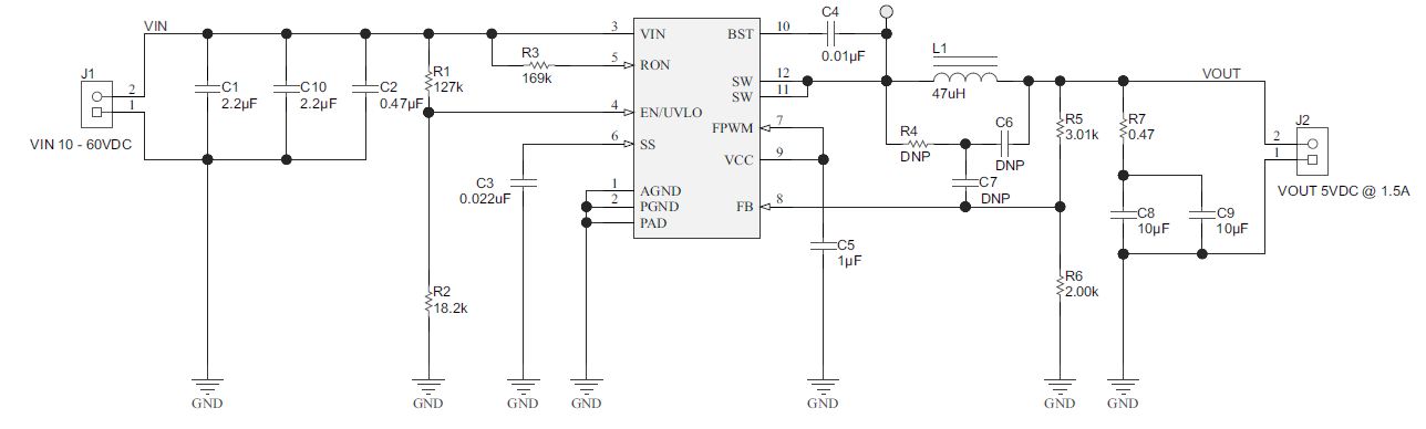

BQ24072接LM5160稳压5V输出,被拉低到4.5V无法充电是为啥?BQ接3.7V锂电池同时接负载100欧姆电阻。BQ与LM5160单独使用都是正常的。

确认一下LM5160的带载能力。
如没有问题, 而两个芯片在同一个板子上,两者之间连接宽一点,BQ24072输入需要足够电容稳压。
如带载能力不足,你需要确认电感饱和电流是否足够,以及layout上的功率回路是否影响到带载能力?
Charger充电电流(输入侧)是否大过了DCDC的电流能力(1.5A)? 从你的描述,看起来像这个问题。你可以试下用外加电源给charger供电,观察下此时charger的输入电流。
