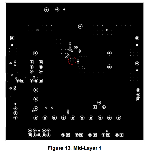

如题,希望大神解答
Hi
可以参考TI的EVM板子: (在芯片底部打3*3 9个孔)
手工焊就打大孔1mm或1.5,自己加焊锡。机贴就按规格书上搞
过孔布满thermal pad就可以,主要需要注意的是焊接时要保证芯片和pad充分接触
EVM上并没有给出过孔的具体大小,过孔小了散热不好,大了会漏锡,很纠结
这么大的过孔不回漏锡吗
Via一般20mil,中间的孔径8mil
