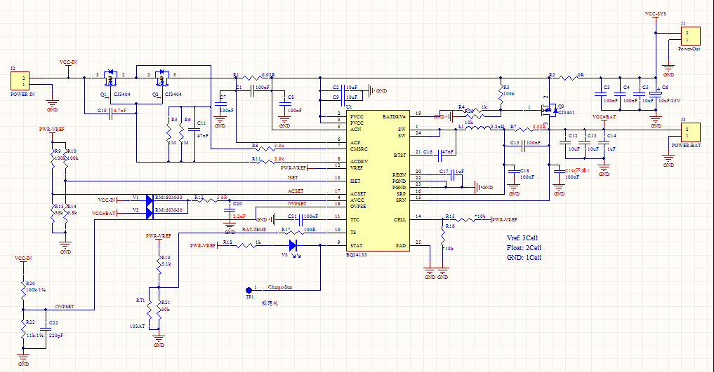

求大神解答下,三节电池充电,输入14V,BQ24133接上电池后很烫
原理图的参数如上图所示:
目前设置的充电电流为0.5A,问题:把R7之前改为0.01R,充电电流为1A,稳压源显示0.7A,z正在充电,把R7改为0.02R,稳压源还是显示0.7A,vcc-bat的波形也不是如下图所示:电流一直不在检测,是什么原因

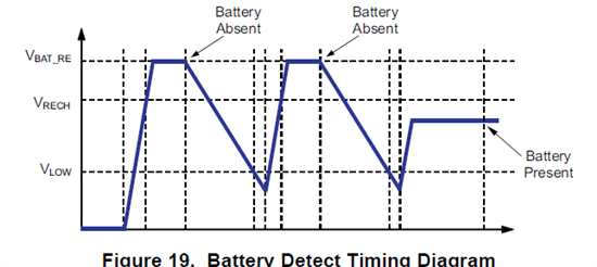

  • 你好,
    你下面发的这张图是电池检测的图,现在是什么情况,谢谢。

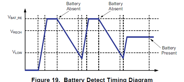

  • 你好,有2个问题:
    1.在电池充电的时候,测试VCC-BAT的波形是应该跟电池检测的图一样吗,还是说我整个电池充电过程的曲线如上图所示;
    2.怎么去准确判断BQ24133充电完全正常,只是看指示灯的有亮转为灭吗,还有其他的什么参数。
  • HI
        选择10mohm和20mohm时充电电流的精度不同,电路效率也不同,如果电路存在noise,这个对于电流的影响也不相同,建议你精确确认充电电流的大小,至于输入电流这个只能说明电路效率做得不好。
        芯片发烫,首先确认芯片底部Powerpad散热设计,其次确认选择的MOS是否Qg尽量小?
  • HI
