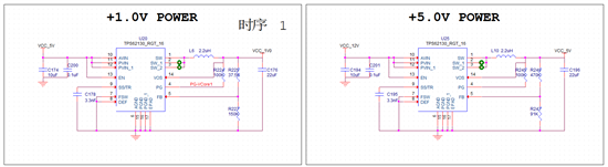

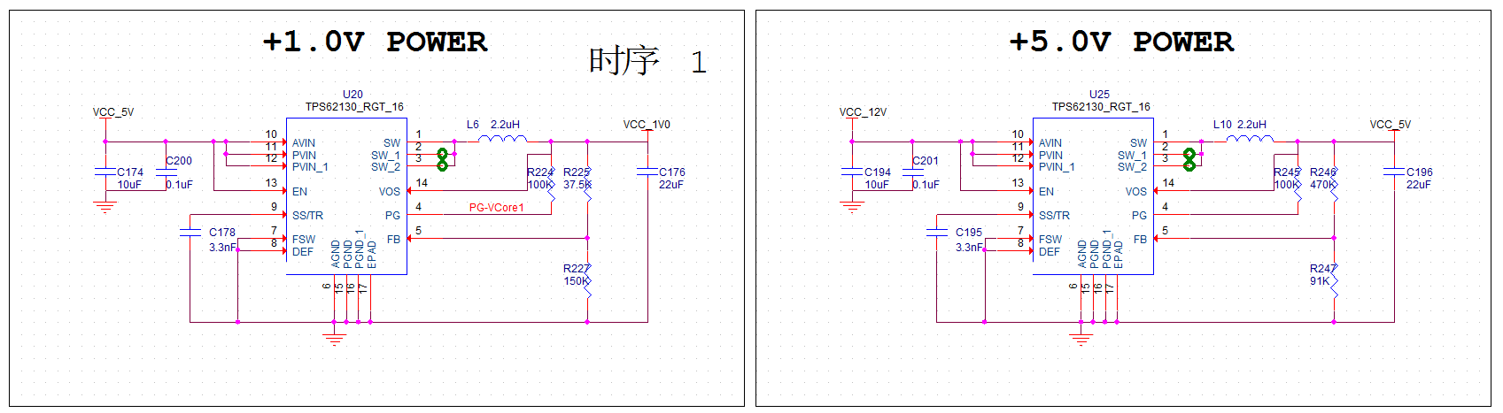

最近采用TPS62130作为电源芯片做了一批板子,发现有时候重复开关机时,关机后再上电,TPS62130没有了输出,输入电压和EN脚都是正常的,输出电压为0,PG为0。严重时重新上电还是没有输出,像是芯片坏了一样,再继续重复几次上电,又突然有了输出。求教这会是什么样的问题呢?图片是原理图,有1片板子是5V没有输出,有1片板子是1V没有输出

就芯片工作而言不应该出现这样的现象,建议你确认一下芯片的焊接(可以用热风枪吹一下看不良是否消失?)
请问这类不良比率是多少?
我后面会试下热风枪吹一下。主要是就单板来说这个现象不好重现,出现概率不定。很难测试。
这个情况我6片板子中2片有这个问题,每片板上有6片TPS62130,就是说36片芯片出现了2片芯片有问题。
对故障现象测量一下SS管脚(首先确保焊接正常),看看是否有电压,

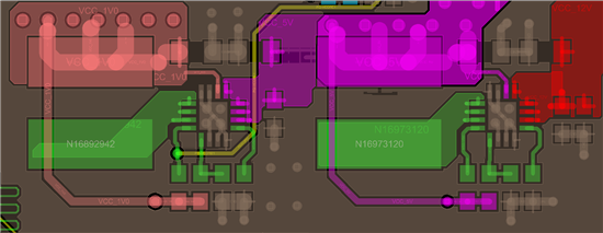

方便上传一下Layout么
芯片不正常之后如果保持输入和EN都有电压,芯片能过段时间自己启动么?还是必须要等待一段时间重新启动?
芯片有没有过温或者过流现象
芯片不正常之后保持输入和EN都有电压,芯片不能自己启动。必须断开输入电源等一段时间后重新上电才能启动。
芯片没有发现过温或者过流现象。

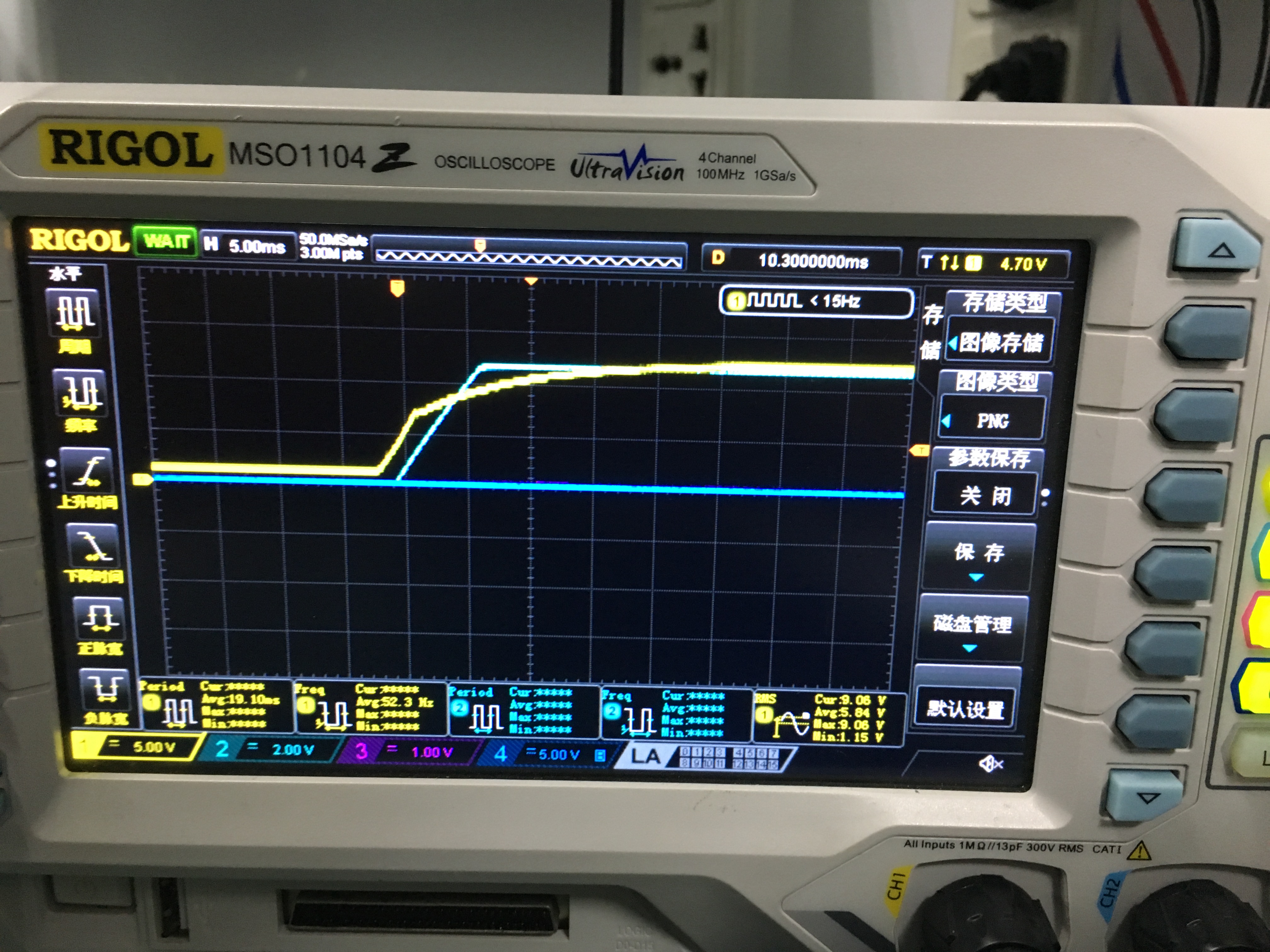

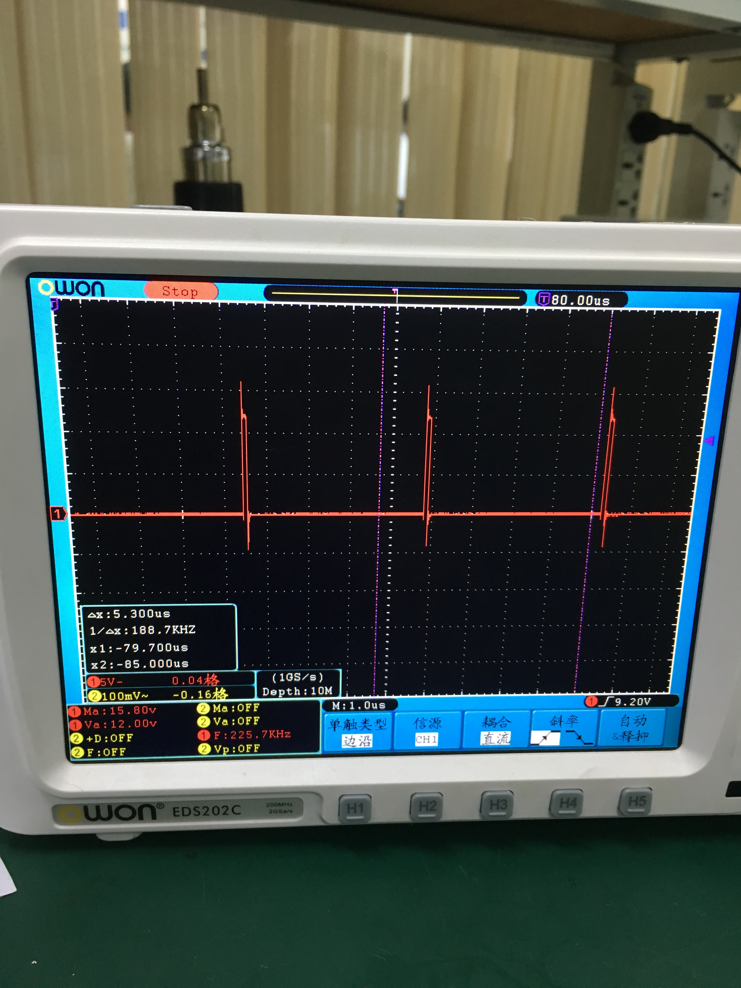

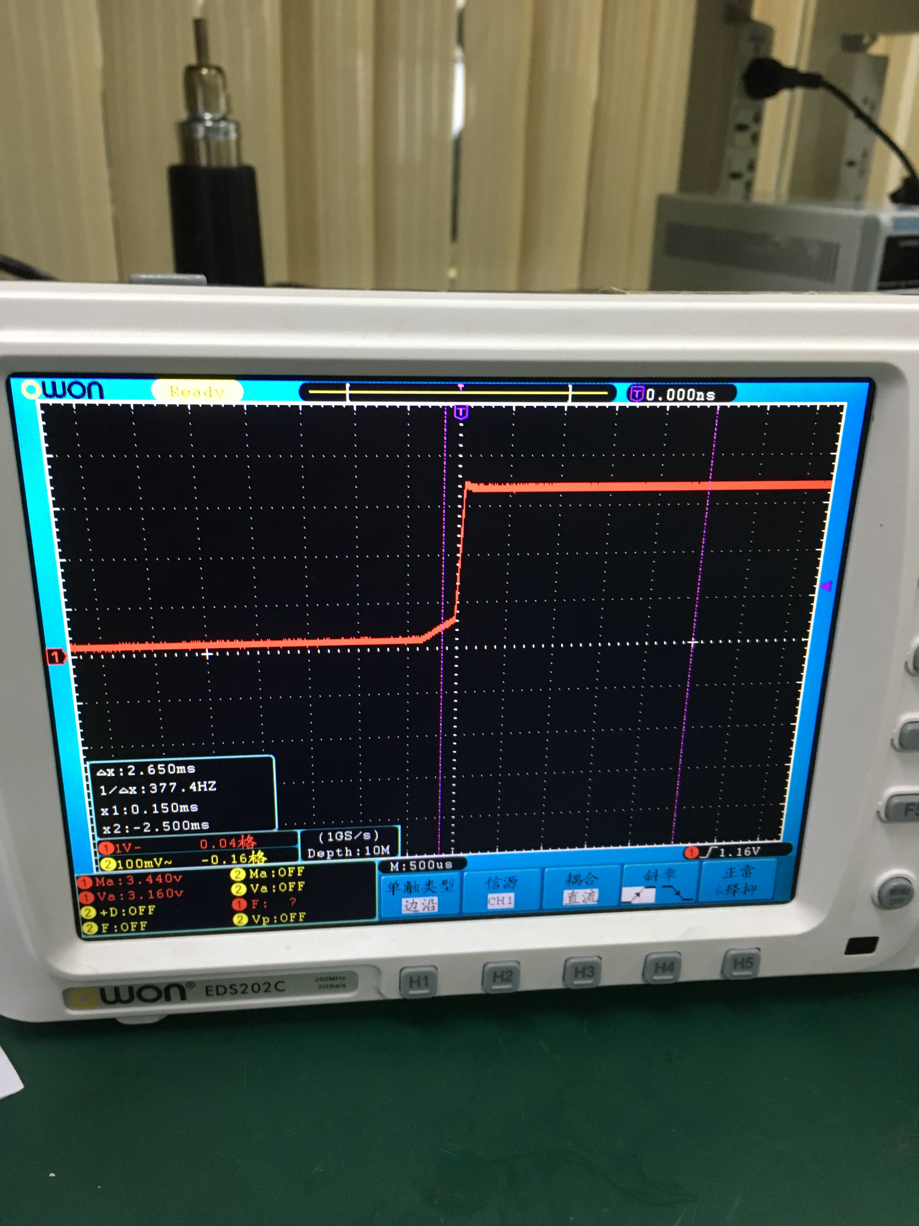

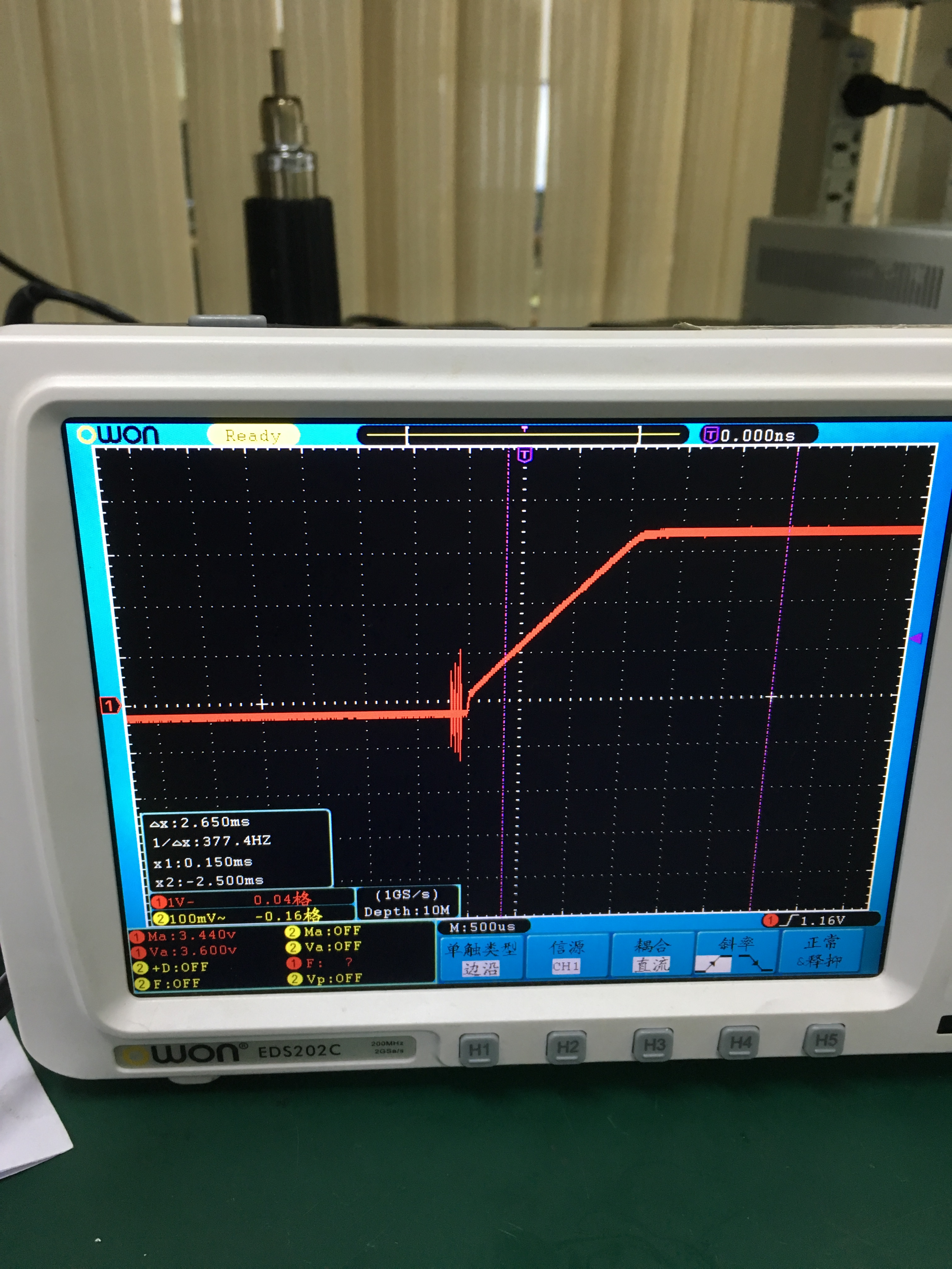

在用直流电子负载测试单个TPS62130工作时,设置CR档,可以正常输出,电流也可以达到3A,电子负载保持打开时,断开TPS62130的Vin,再重新连接Vin,芯片也正常工作。设置CC档时,电子负载保持关闭,连接Vin,TPS62130正常工作后,再打开电子负载,设置电流超过1.5A,芯片也能正常工作,但是,如果电子负载保持打开,断开TPS62130的Vin,再重新连接Vin,这时候芯片就不能正常输出电压了,输出电压值大约只有0.2V,下面是这时候SW的波形,225KHZ的频率,这个是进入了什么状态呢?

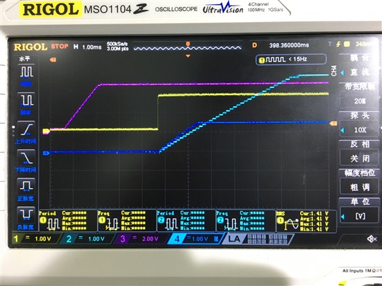

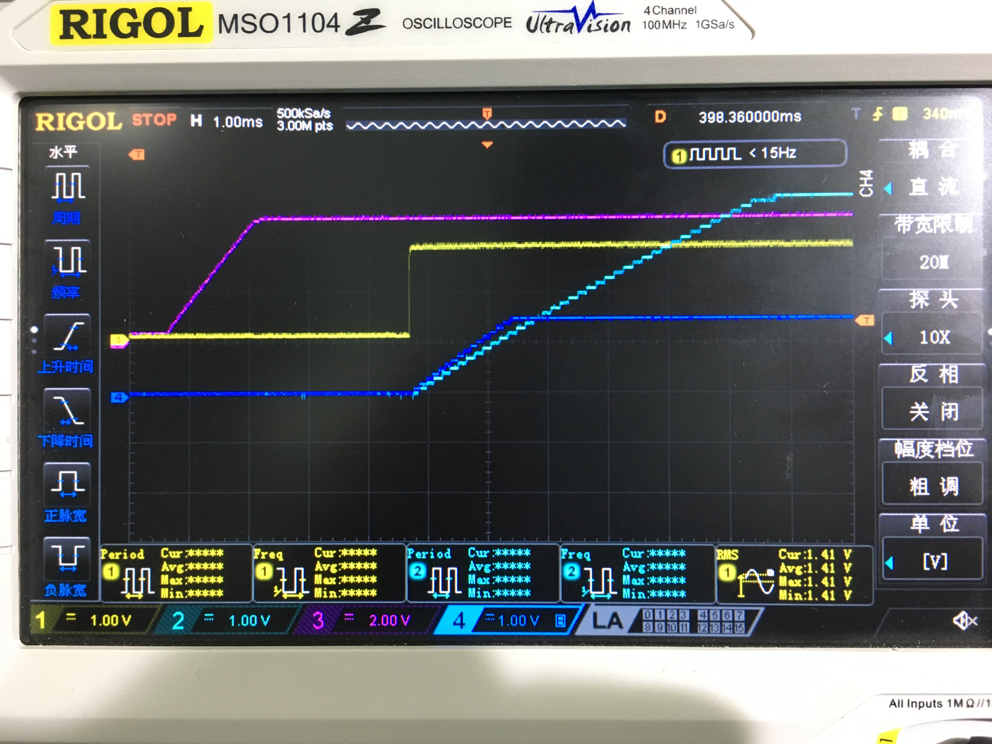

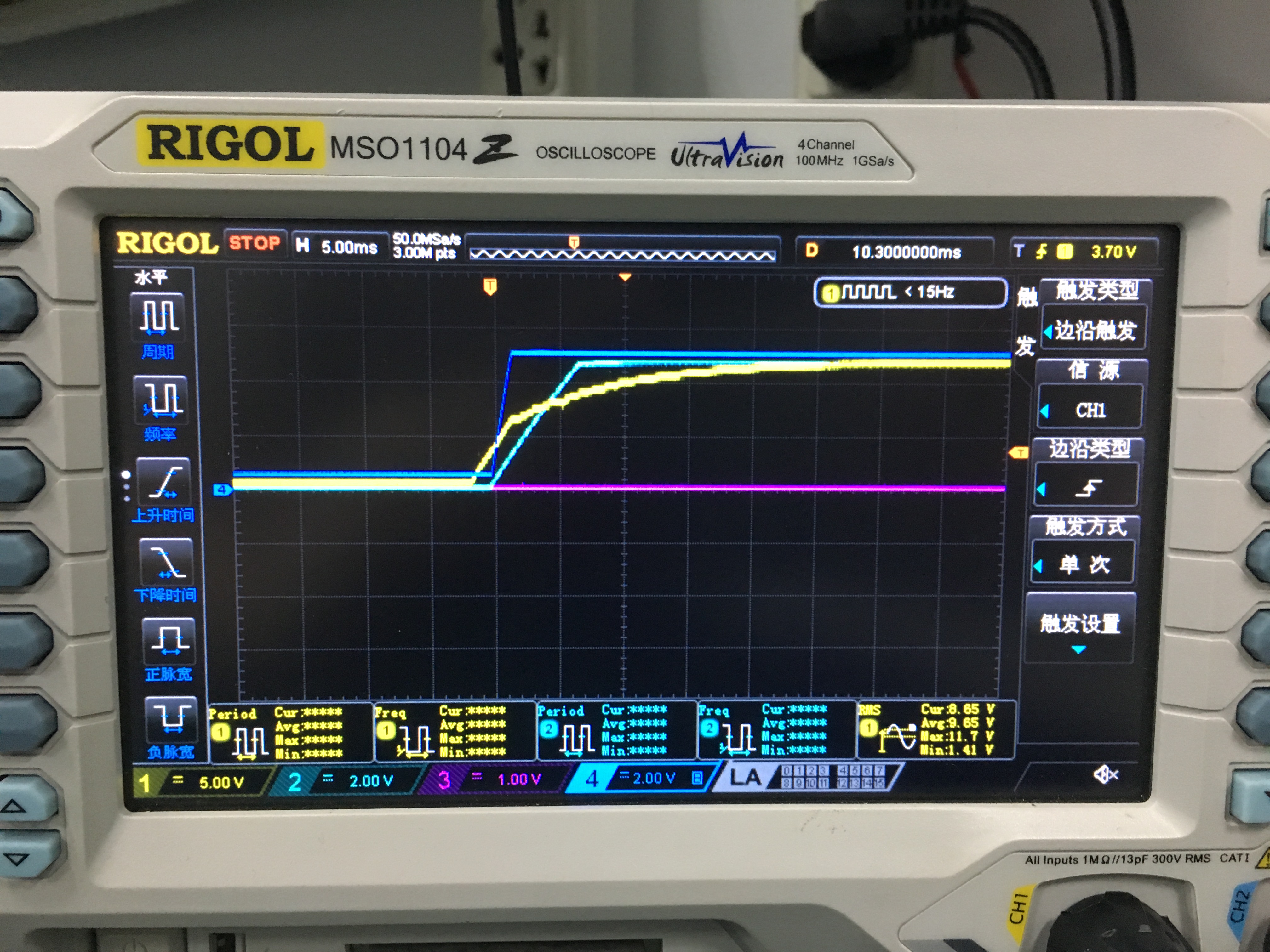

下面分别是CR和CC两个模式下正常启动时的Vout波形,也有点区别。CC模式的Vout更加陡。
