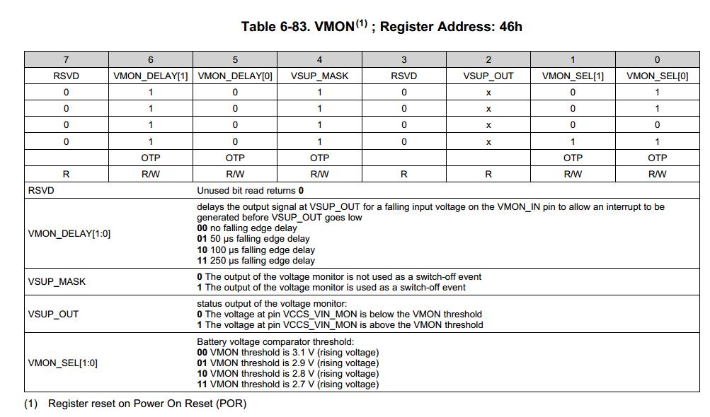

这个VMON的设置,VMON_SEL只能设置为rising voltage,能设置成falling voltage吗?
另外VMON最高只能设置为3.1v,能否设置得更高一点?
现在我们有个项目,需要系统在3.2V,系统自动关机,能否在没有fuel guage的情况下(只通过PMIC)完成这个功能?
