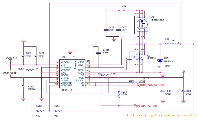

在使用TPS51116芯片,按照参考原理图进行设计,最后调试时发现LL引脚始终无输出,S3、S5直接接+3.3V电平,测试发现DRVH引脚电压始终为0V,不知道与PGND的PCB布局有无关系?不知道什么原因,一直都没有输出,芯片也不发热?
你电路中的C166电容为自举电容,即bootstrap capacitor,是一个无极性的电容,其需要通过二极管与5V电源相连,当low side的MOSFET开通时,该电容被5V电源充电。
你的电路与TI的参考设计不符,请参考《Using the TPS51116 (Rev. A)》第五页的schematic。
