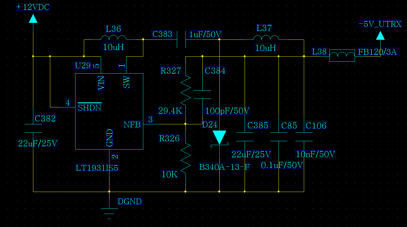

如图所示,原理图设计的时候选的是LT1931,后来发现太贵了就直接用LM2611替换的,

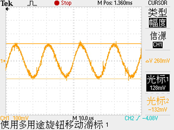

测试过程中发现如下问题:
1. C383为1uF/50V X7R陶瓷电容,输出-5V的纹波在200mV,呈正弦波形式。
2. C383更换为4.7UF/50V之后,输出的纹波没有这么大了,能够控制在50mV了。
那么,请问两处电感和Ccuk电容的值应当如何计算,感觉参考值给的不是很准。

Hi
磁珠后面立即需要电容的构成LC.
其次找一个降压芯片来做,成本应该更低。
用buck=-》buckboost,比现在这个成本要低。
