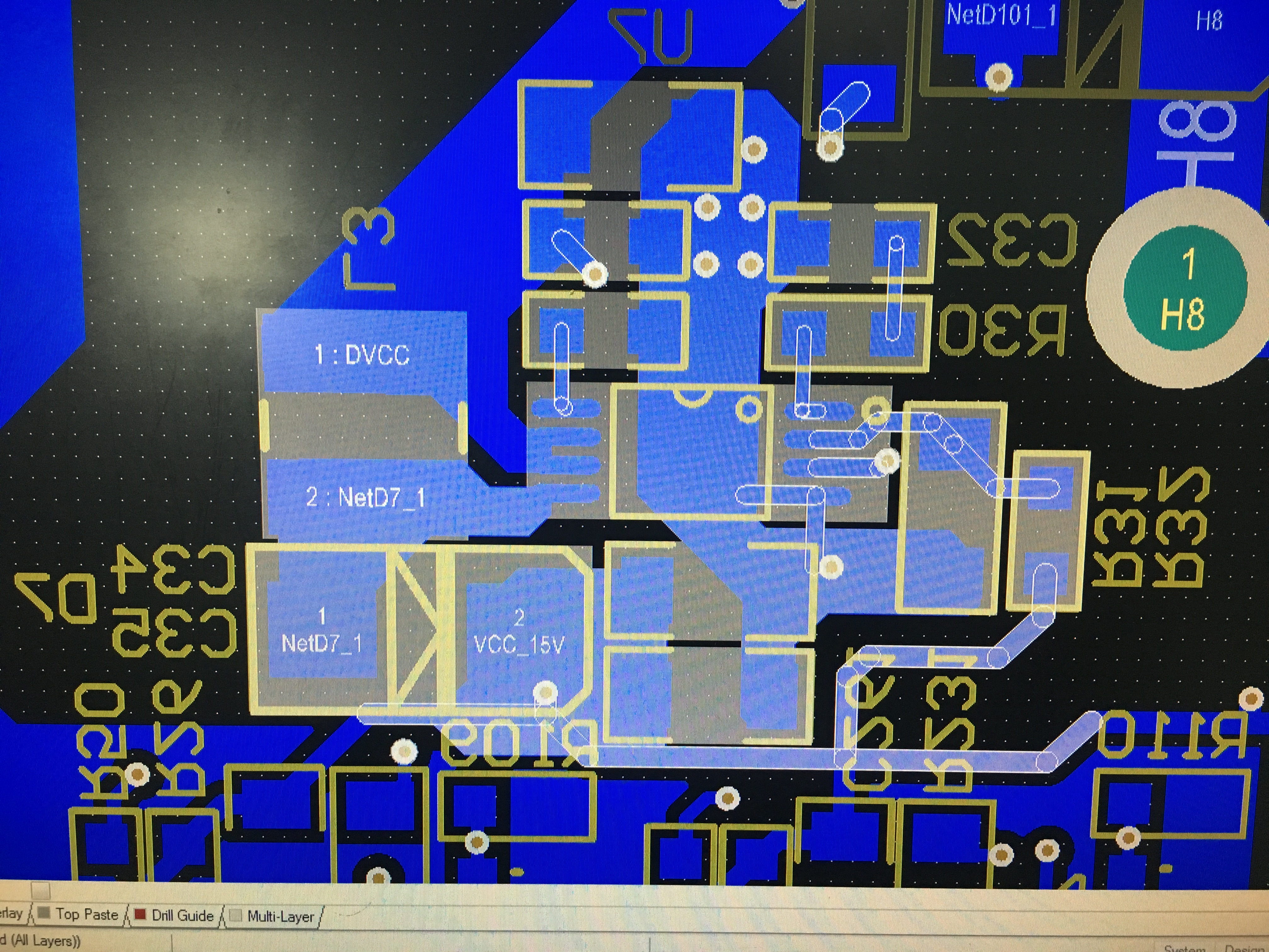

首先确认你的输入源是否限流,因为如果只是500mA是不够的(你可以通过示波器测试输入电压确认,如果功率不够,输入会被拉低)
按照85%的效率,最大输出电流是5*500*0.85/15=141mA.
如果输入源的电流足够,你需要确认电感饱和电流是否足够,以及layout上功率回路是否足够小,输入电容是否尽量靠近电感输入端(走线款一点,同时兼顾芯片VIN脚) 这些都是影响最大输出电流的。
电路图看起来还行。你是画的PCB还是要自己搭的电路?PCB布线很重要,你可以把PCB截图发出来给大家看看。
