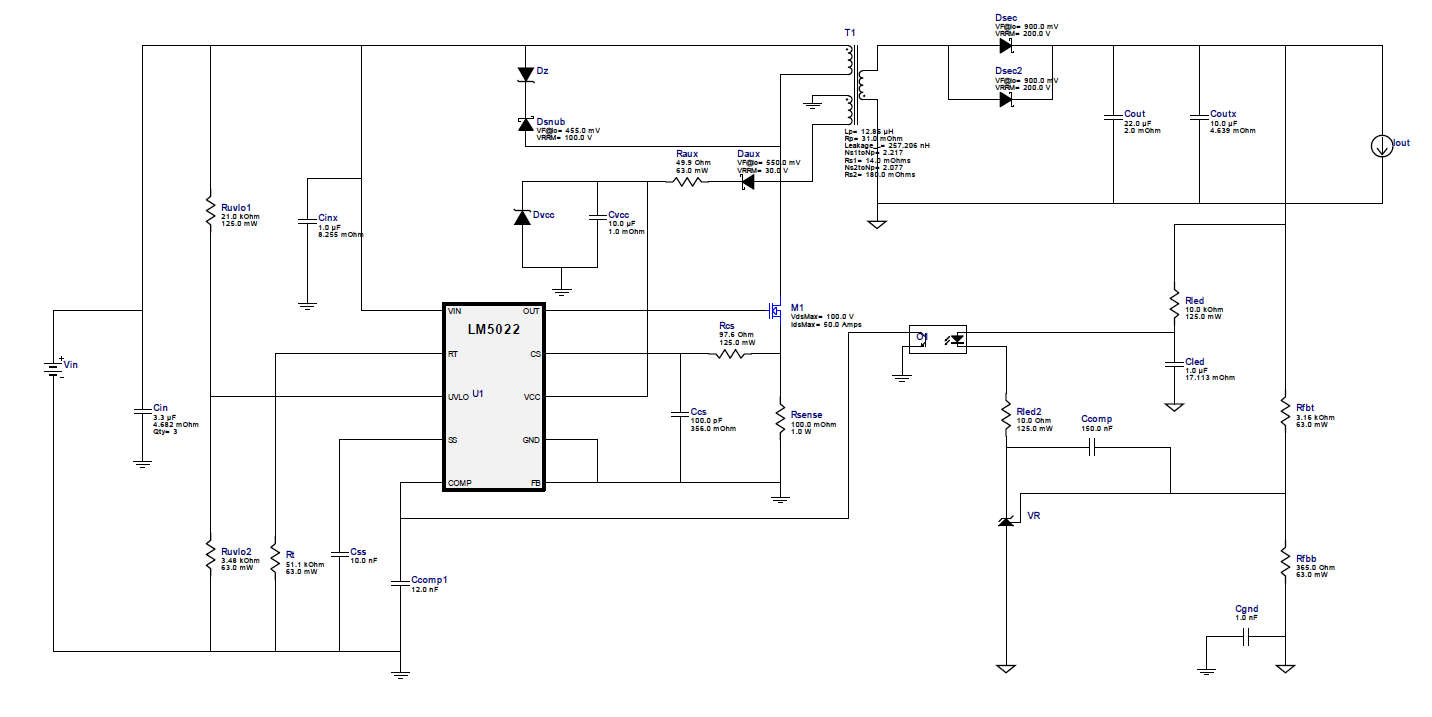

这是设计软件给的图,可以带载,但输出效率百分之八十左右,要怎么把效率弄上去。

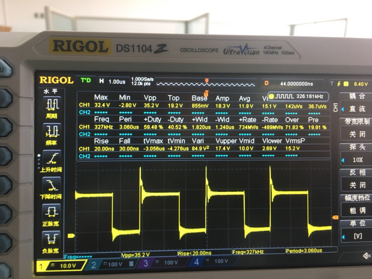

这是DS的波形

类似这样的Flyback本身效率不是很高,上升的空间不是特别大。
建议你选尽量低Qg低Rdson ,以及较低Vf的肖特基。(主要针对一些高功率消耗器件做优化,包括变压器也建议优化)
