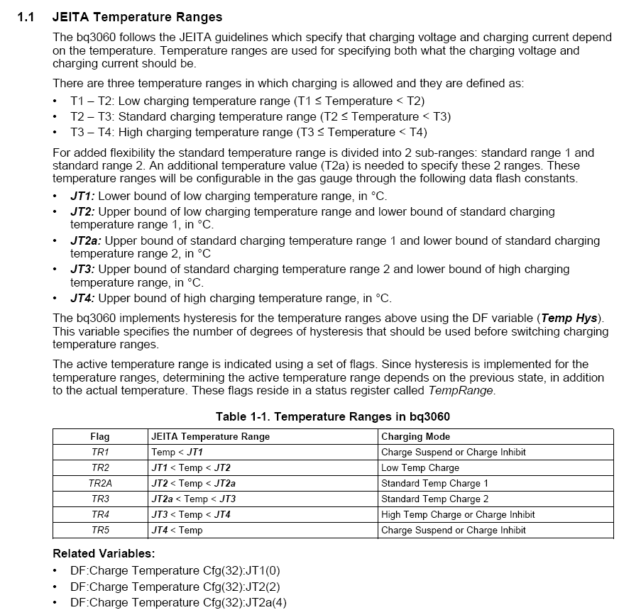

Other Parts Discussed in Thread: BQ3060
电池为4串三元锂电池,保护板主芯片使用的是BQ3060,现在想设置成0℃以下禁止充电,查看芯片手册上有这个功能,设置参数为:
JT1 0℃
JT2 20℃
JT2a 40℃
JT3 43℃
JT4 50℃
结果实测过程中发现在充电过程中如果外界温度降到0℃以下,会禁止充电;但是如果充电之前外界温度已经是0℃以下,还是会进行充电。
求TI的工程师帮忙看一下是哪里的设置问题,
急急急急急!!!
JT1 0℃
JT2 20℃
JT2a 40℃
JT3 43℃
JT4 50℃
急急急急急!!!
