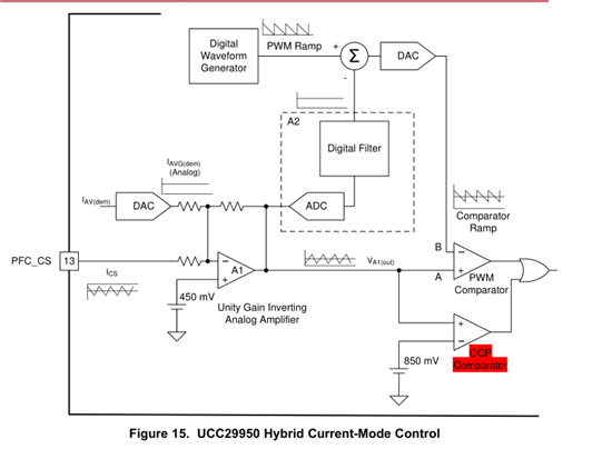

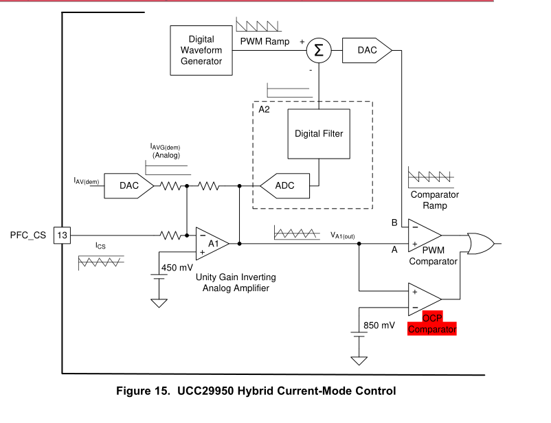

为什么总是感觉这个逻辑不对 PFC_CS是负值输入进来的
电压环输入值用作电流环参考值Iav,然后跟采样回来的电感电流值(负)经过单位反向加法器处理,输出值一路被采样处理用作三角波的负增益,处理后的三角波作为PWM比较器的负输入端,另一路作为PWM比较器的正输入,两路比较之后产生PWM占空比。 按我的逻辑Iav增大 PWM占空比怎么是减小的。。。。
