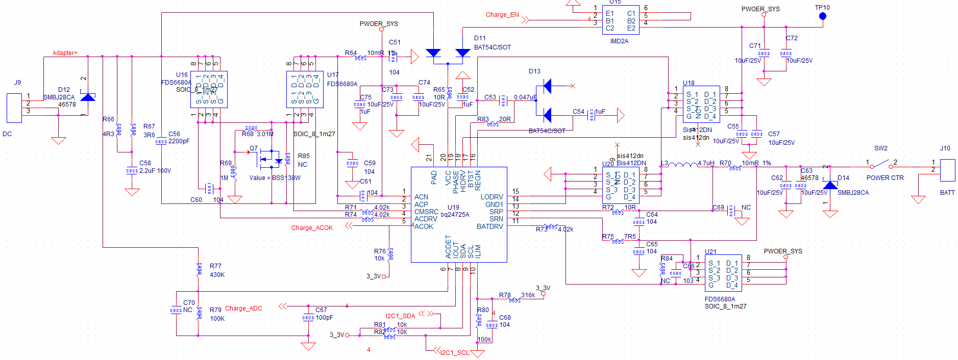

BQ24725A设置完成之后,怎样开始充电?
程序设置:
Charge Current:0x0400,对应1024mA
Charge Voltage:0x20E0,对应8416mV
Input Current:0x0400,对应1024mA
Current Option:0x1810
我测量了PCB的基本要求:
芯片20脚提供VIN  16V,正确。分压电阻给值也正确。
给6脚分压得到3.0v的电压,正确
6脚输出6.0V线性电压,正确
4脚输出22V,(应该正确,mos管导通了)
5脚ACOK开漏输出3.3V,正确
现在问题来了,连上电池和适配器,发现电流非常小(小于10mA),我该如何开始充电呢?是不是有配置遗漏的?
前次发错论坛位置了,重新发一下
