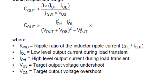

Ioh和Iol值怎么取,是电流的纹波波峰值和波谷值吗?
Vus和Vout为什么这样取值

LMR14020是2A降压芯片,你可以选择瞬态负载变化是0(IOL)~2A(IOH),也可以按照你应用中的实际情况,例如在应用中,假设负载存在0.5A~1.5A的跳变,可以将其设置为对应IOL,IOH。
Iol,Ioh 可以参考楼上的取值
对于Vus和Vos,取Vout的5%是一般的经验值,如果你对瞬态变化的要求比较高,可以设为3%甚至更小,当然这个并不一定能够实现,这主要和所使用的芯片的带宽有关
