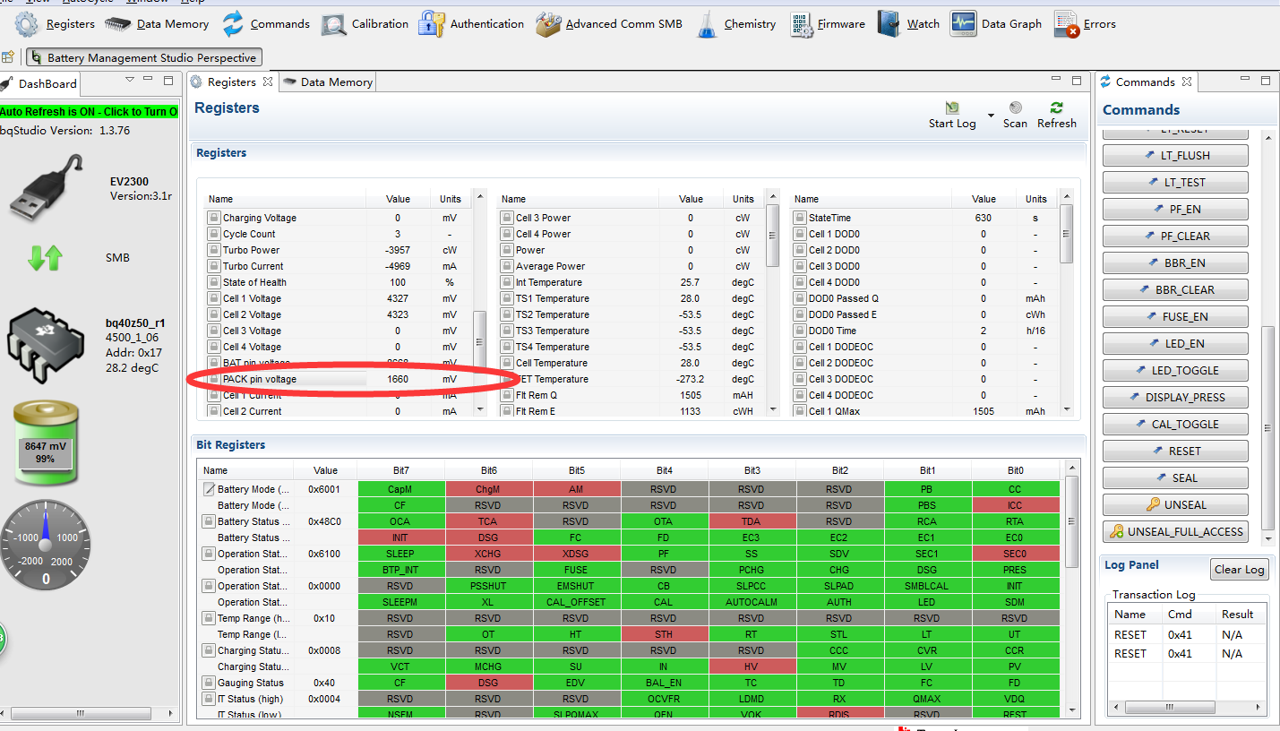

请教一个问题,bq40z50我有MCU控制PRES管脚,光机以后,MOS关闭后,PACK pin 还能检测到1.7V左右的电压,为什么不是0V?是那里配置错了吗?

你好。请量一下放电管的G-S电压,如果G-S电压为0,说明BQ40Z50已经关闭了MOS。确认后若电压还在,那就有两种可能:(1)电容残留电压,排查是否有大电容;(2)MOS的D-S有漏电,或者Idss过大,导致对PACK电容充电,换一个型号的MOS试试。
