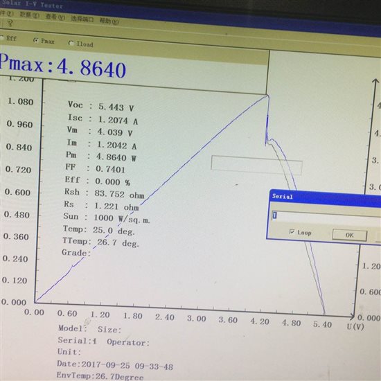

我是从太阳能板上取电,最大电压在6.2V,1.3A,最小电压5.1V,1.15A,现在需要一个稳压电路,稳定在5V输出,功率在6W左右.有好的解决办法吗?求高手指教.
