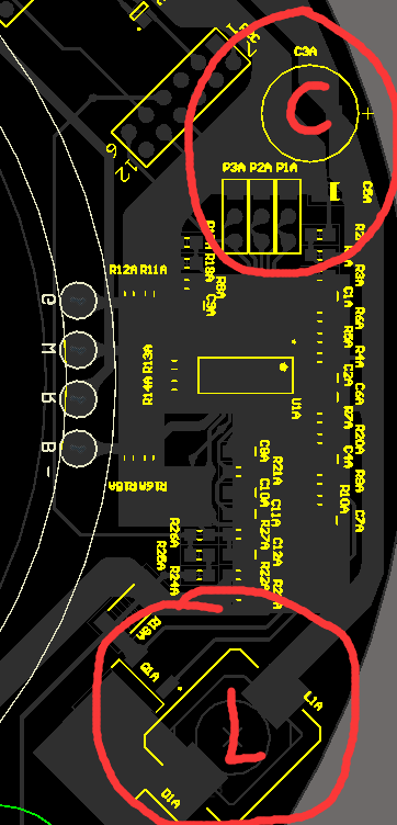

六路驱动变三路驱动,然后升压到110V左右,三路LED以随机的占空比1.25HZ律动闪烁,现在出现的问题是:刚开始闪烁时间短没什么事,但是闪烁时间稍微长一点TPS61196芯片就功能异常了,下次重新上电后芯片就点不亮灯(需要100V电压驱动)了,只有换新的芯片,这是什么问题?难道是我的思路错了吗?请指点下我的迷惑,谢谢了

我的意思是驱动的灯串点亮电压在100V左右,输入电容足够,layout上输入电容距离电感有些距离,在芯片的两侧,三路驱动灯串彩色闪动的情况下已经烧了好几个芯片了,驱动波形每路占空比都是随机的,这是我的layout电容电感的位置
LED Drive本质还是一个开关电源,而将输入电容靠近电感目的是实现最小的功率环路,减小开关节点产生的震荡。震荡过大可能会对ISNS管脚产生影响,从而损坏芯片。 所以要在ISNS管脚附近加低通滤波。
还有这款芯片是支持每个灯串的 200mA 持续输出 / 400mA 脉冲输出,你的占空比不规律,是不是有可能负载超过芯片的最大负载范围
