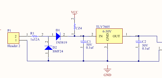

您好,想问下,使用7605设计给单片机供电,是否需要前段加快速恢复二极管和瞬态二极管吗?电路图请看附件。

就LDO本身应用而言,完全不需要在前面增加这些管子。 设计者之所以增加这些管子可能是基于ESD保护之类。
一般情况下,输入加二极管是用来做反接保护的。
TVS是防止输入高压脉冲的。
TVS可以放在二极管之后,如果放在前面,如果接反了,输入电源就近似短路了。
你的单片机会有倒灌到TLV7605的电流么,如果没有,就不用加
