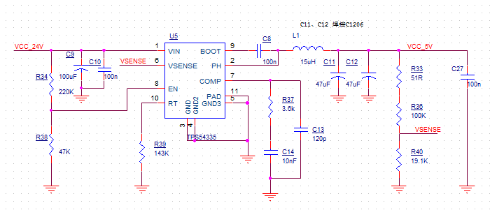

用9-12V降压到5V。

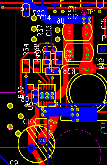

TPS54335打板回来,贴片后有很大比例的板卡电源芯片根本就没有输出目标电平。
输出是0.2V、2V就是没有输出5V。
测量输出的5V和GND没短路,认为是焊接问题,然后吹下来,再吹上去就有问题了,输出和GND 就短路了,再吹下芯片测量2pin  PH 和 4pin GND就短路了……这种情况出现了多次了。每次换新的芯片上去开始的时候输出和GND是没有短路的,但是测着测着就短路了真是无语

  • 谢谢回复,芯片是公司采购的,具体我也不知道。我需向让您帮我验证的是原理图和PCB有么有问题。
    手工贴片出问题是有好的有坏的,每次贴四块就有一块有问题。

       电路你们基本上的参考datasheet,  layout即便很差,一般只会造成带载能力下降,不稳定(纹波noise大), 甚至于启动异常(例如输入不稳被拉低之类)
      而你的问题看起来都不同于上面,而且要么做成板子就有问题,或者一焊机就出问题。
      建议你重点确认芯片来源(可能存在质量问题),其次确认焊接。
     (你的layout确实不太好,可以参考datasheet, 注意功率路劲尽量小,以及GND的布局等等。)
  • 谢谢您的回复,我换新板卡重新贴片输出是没有问题。
    然后把旧板卡全拆掉,然后重新焊接上,可以工作了。
    另外新帖几片都没问题,联想到是手工焊接,所以怀疑是焊接问题导致输出不正常。谢谢您呐。
    (输出的GND专门铺铜是因为PCB面积有限,实在铺不开,我理解这就是您说的功率路径GND太长了。)
