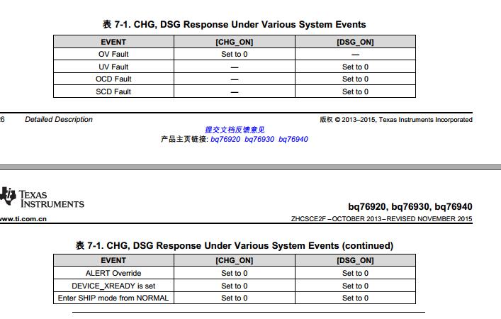

在应用TI的BQ76930时候,遇到如下的问题,
(1)在OCD保护软件调试过程中,设置放电保护值为32A,设置负载34A触发OCD状态位硬件保护为1;
(2)OCD触发DSG 和 CHG位保护,按照芯片手册,OCD位不影响CHG;但实际上触发OCD保护后,OCD是影响CHG位的。
  (3) 触发OCD保护前,0x00 0x05 0x04寄存器值分别 0x80、0x43、0x10;
         触发OCD保护后,0x00 0x05 0x04寄存器值分别 0x81、0x40、0x10;
   (4) 麻烦造成OCD影响CHG位的原因可能是什么,请帮忙解答?
