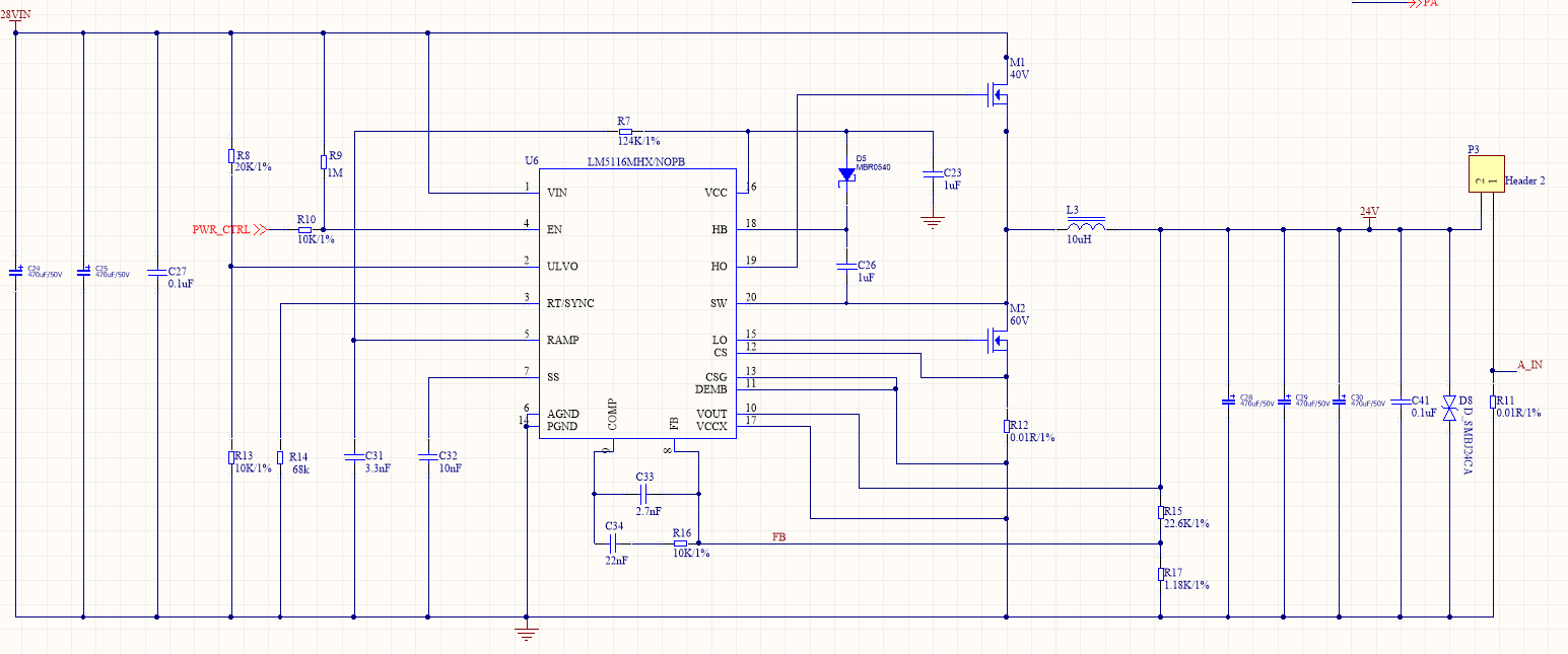

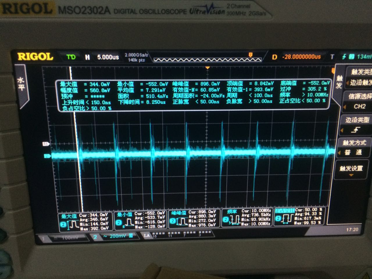

如题,在用LM5116设计恒流源的时候,在有负载和无负载的时候都会产生周期性的尖波群,同时还会影响上一级电源.

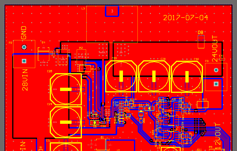

建议你用WEBENCH软件对电路重新取值,http://www.ti.com.cn/zh-cn/design-tools/overview.html。同时你的也可以参考WEBENCH,建议使用四层板设计较大功率的开关电源
其次在LO和HO管脚加个小电阻(0~10ohm),电阻不宜过大,会影响效率,你的扰动主要来自开关节点,或者在开关节点加Snubber电路

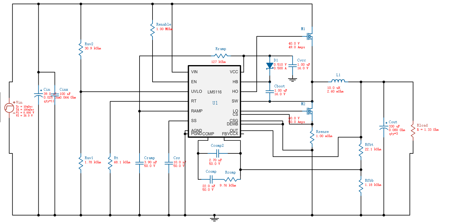

根据WEBENCH设计的电路如图,前端输入要求11个39uf电容 ,后端输出要求3个330uf的电容,这样输入电容还是比输出电容小啊,达不到上面所说的输入电容是输出电容的10倍。另外输入端的11个39uf是不是可以用1-2个大的电容替代呢,因为11个电容占用的体积太大了。
我仔细对比了楼主提供的原理图除了输入输出电容选用了更大的电容同时减少了个数之外 其他的参数基本上和我用webench生成的原理图参数一样。

你这个看起来还是恒压设计的压。
输出电容减小时,仍需要注意ESR(注意你选择电容的类型,建议采用多个100uF陶瓷电容并联)
而你选择的可能是电解电容470uF, ESR是很大的。
在改变输出电容的同时,你需要注意重新设计环路补偿。
我看输出推荐的是330uf 80毫欧的电容,我选用的是470uf 是73毫欧阻抗,不比推荐电路上的大。你推荐的 陶瓷电容是那种无极限的高压电容?
那个陶瓷电容100uf的好像没有50V 这样高耐压的。我看了TDK最高好像就25V耐压

snubber电路的电容电阻值选取错误会导致芯片出问题吗?刚才我再sw端并排下接mos的地方焊接了一个电阻5.1欧和电容 2.7nf 到地,上电之后电路输出只有7.2v 正常是24v!
2.然后我去掉电容电阻电压也只有7.2v是否主芯片已经损坏?
3.而且输入电流变大为63ma 正常的时候输入电流是46ma。
Snubber电路对芯片影响不会很大,不至于破坏芯片,注意检查一下是不是存在焊接问题,
还有你的修改电容电感时,要同时考虑调整Comp管脚的环路补偿参数
