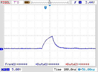

在100V的输入电压下,使用LM25119,驱动使用IR2110,
现在输出震荡,下管驱动打不开,一直是最低占空比,100-200NS,震荡是否和这个电路有关?
提供你的完整的电路来看看,如果是外部供电,只有供电电源的时候,LM25119的低端驱动输出波形什么样子?
低端输出仅仅最小占空比,
GS上的驱动
芯片的输出
加辅助电源占空比也没有变化,即使体内二极管导通,
亲;给个完整的相关电路吧。问题不在这几个IC上。
Hi
高边驱动如果正常,IR2110高边也会启动,确认此是反馈是否正常合理?
是仿真二极管启用了,关闭后已经工作了,目前暂时可以正常反馈和工作
