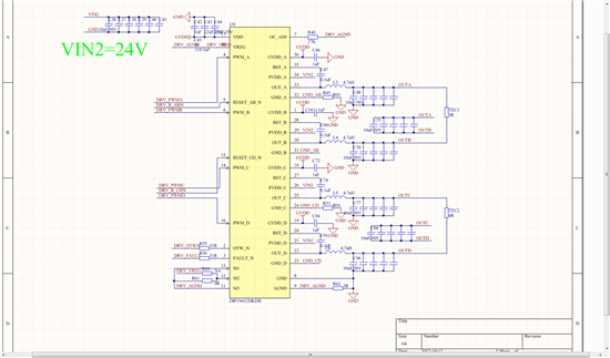

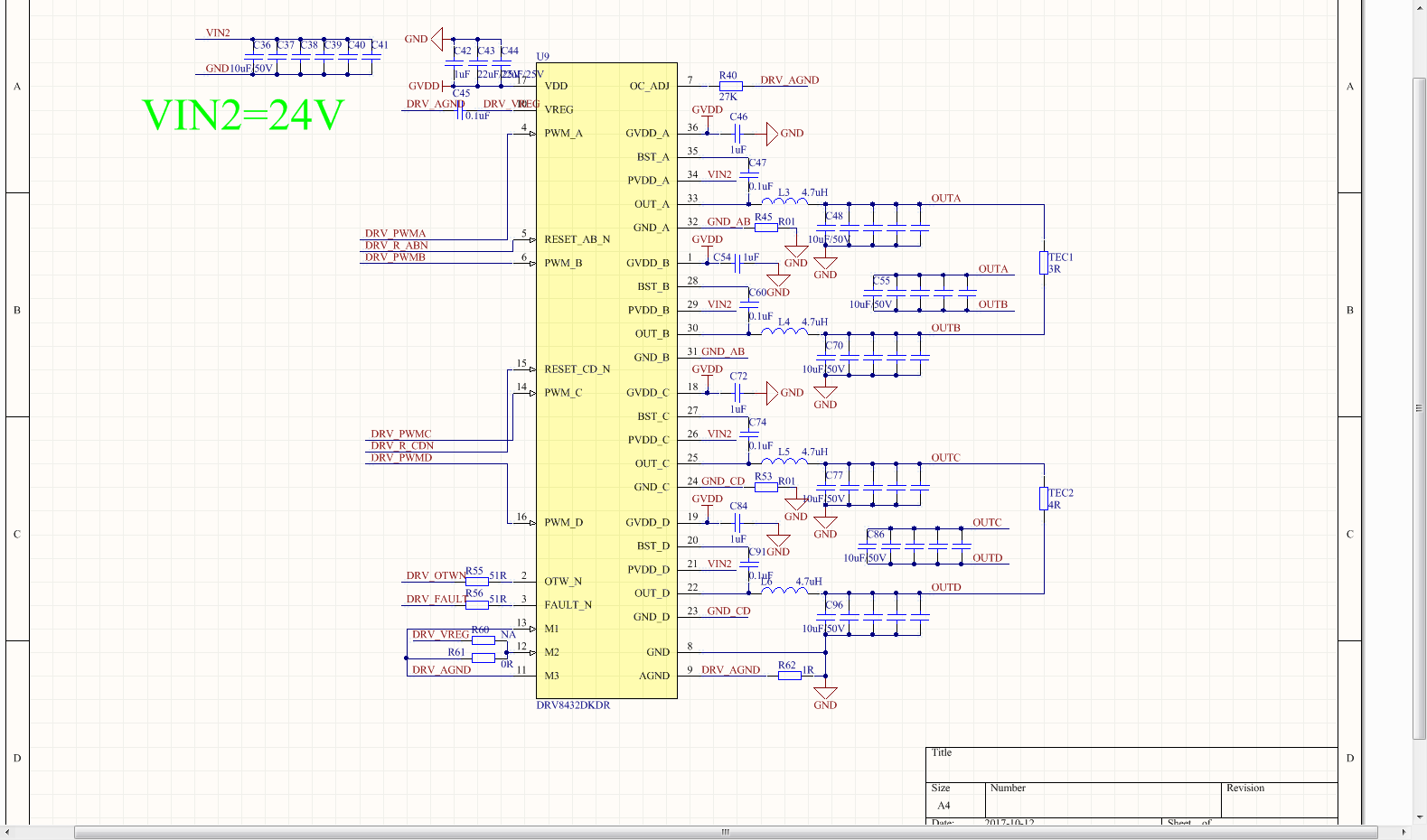

 原理图如上所示,电源电压为24V,工作模式为M1=0、M2=0、M3=0,两组负载均为TEC,现在工作遇到如下两个问题:
1、GND_C和GND_D连接到一起后通过一个10mΩ的取样电阻接地,目的是想测出C和D组成的全桥流过的电流,但是实际情况是取样电阻上的电压和输出的电流不一致,要比实际情况要小很多,所以想问一下,GND_A、GND_B、GND_C、GND_D、GND这几个引脚在芯片内部是怎么样的连接方式呢,因为根据实际结果来看好像全桥有部分电流从GND引脚流过了
2、在实际使用中我们没有接TEC(即输出负载开路),输入50%的占空比,这个时候发现电感温度非常高,可以达到一百摄氏度以上,用示波器测试发现每个周期芯片会通过电感给电容充电然后电容再通过电感放电这么一个过程,所以虽然负载开路,但是电感始终有电流流过,导致电感温度非常高,不知道为什么会出现这样的现象呢?
