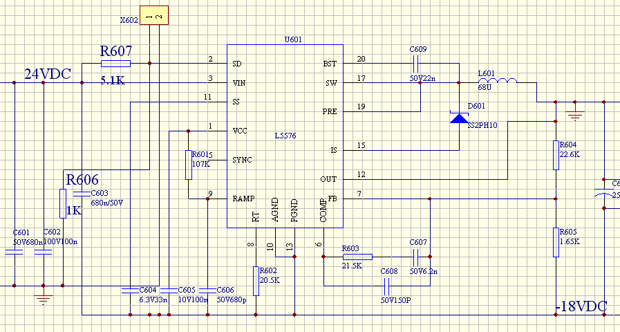

LM5576的2脚用作关断使能信号端,通过两个电阻(24VDC经R607 R606进行分压,R607=5.1K,R606=1K)对输入电压进行分压为2(SD)脚提供电压信号。输入电压为24V时,2脚到地的电压为什么为-1.16VDC
Hi
芯片的GND此时为负压。

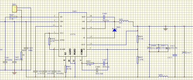

你的电路不是很清楚,看不到2个分压电阻,或者你可以就算一下。
原来想用一个光耦的输出端与R606并联,从而关断LM5576,实际情况是根本关不断。这种情况下的电源关断电路如何设计?
电源输入的地和输出的地是同一个,而芯片的地和输出的-18VDC相连,我真的不会算。
