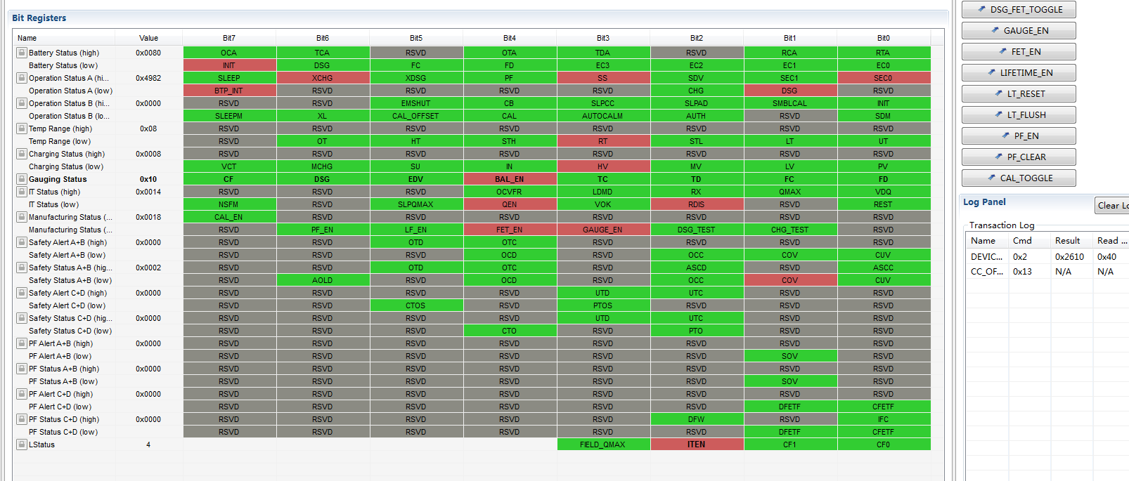

我们在产品里使用了bq28z610芯片,电路图完全仿照datasheet里的参考电路图。在使用的过程当中,我们只是在系统上电之后,使用AltManufacturerAccess()使能0x0022 FET control寄存器,打开CHG和DSG两个外部开关,没有做任何其余操作。
现在遇到问题是,电池始终无法充电。我们量到PACK端电压为8.4V,VC2端电压为7.4V(电池电压)。此时DSG端电压约为17.5V,CHG端的电压约为7.4V. 故此判断是CHG没有打开。我们打了50块板子,约有20块左右有这样的问题。
我们是第一次使用bq28z610,问题:
1. 能否帮忙推测一下这个问题的成因和解决方案?
2. 初始化只写一个寄存器的方式感觉不太好,是否有比较正规的流程可以供小白参考?
