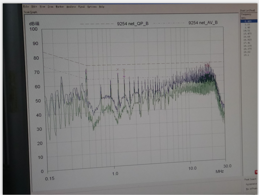

TPS23754 电源模块传导测试超标,用的是48V转5V的设计,去掉模块,外接5V,测试未超标,接上板载5V,超标多个点,不知道TI方面技术专家能不能给点建议?
可以参考以下应用手册进行整改。
Designing an EMI Compliant PoE with Isolated Flyback (slua469.pdf)
http://www.ti.com/litv/pdf/slua469
