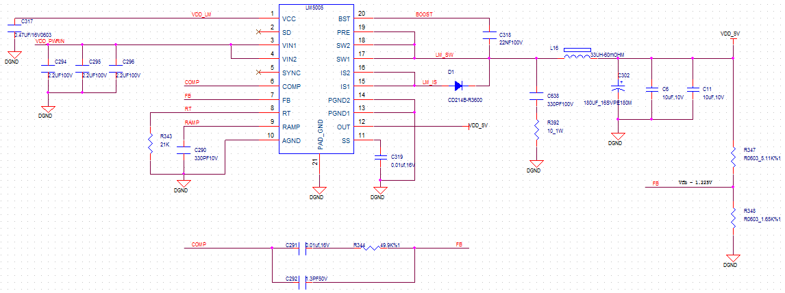

原理图如下图,Df 型号是CD214B-R3600,也是Webench Designer中推荐的型号,另外图中C638、R392未贴。
输入电压24V和48V,输出电压5V都正常,LM5005 的温度不高,但是二极管发热严重,温度非常高,如果输入电压越高,发烫越快。请问可能是什么原因?
测量到整板输入功耗:48V、0.1A

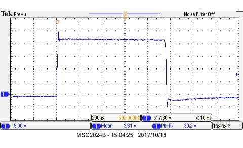

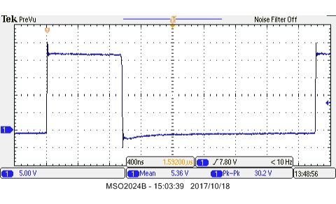

R392/C638是开关的snubber电路,用于消除switcher开启时的波刺。

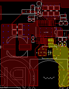

建议你用示波器确认一下SW(1/2)的波形, 同时注意这两个脚的layout, 宽一点,规则一点,避免寄生参数。
问题解决了,二极管CD214B-R3600 选型有问题,改为VSSB420S-M3解决
问题已解决
二极管CD214B-R3600选型有问题,改为VSSB420S-M3 后温度就正常了。
