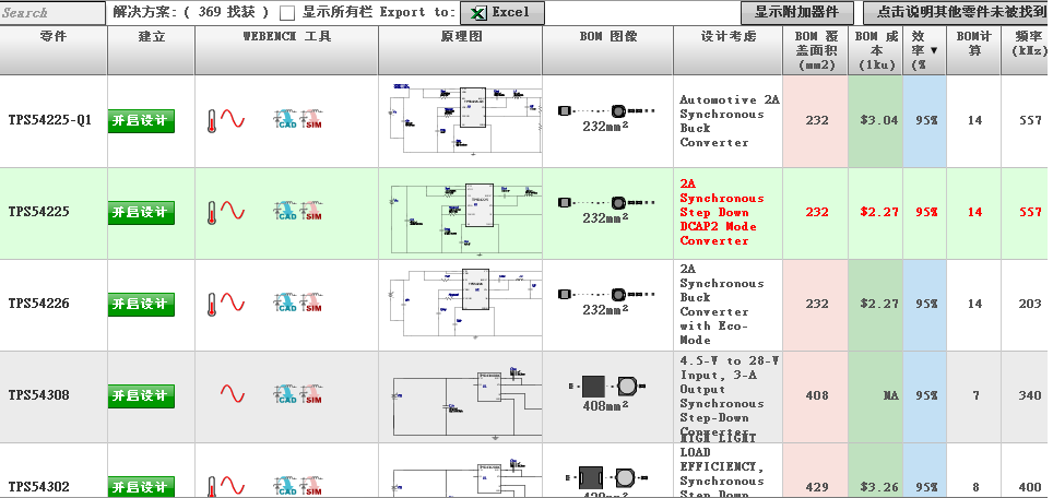

大家好,我想选一款12V输入,5V输出,负载小于0.2A,这个Vin-Vout=7V,是不是有点大,不适合用LDO?有没有其它除了DCDC之外的稳压块推荐,最好主流的,好买的,不要太贵,使用简单的
Other Parts Discussed in Thread: TPS62175
对输出纹波或者效率有要求么? 要是需要高效的,可以选择带轻载高效(Eco-mode),但是在轻载是输出纹波会比较大。所以如果要纹波小的,选择FCCM的。

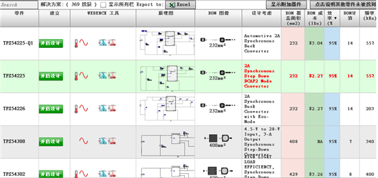

具体选型可以参考WENBENCH,如上帖所示
