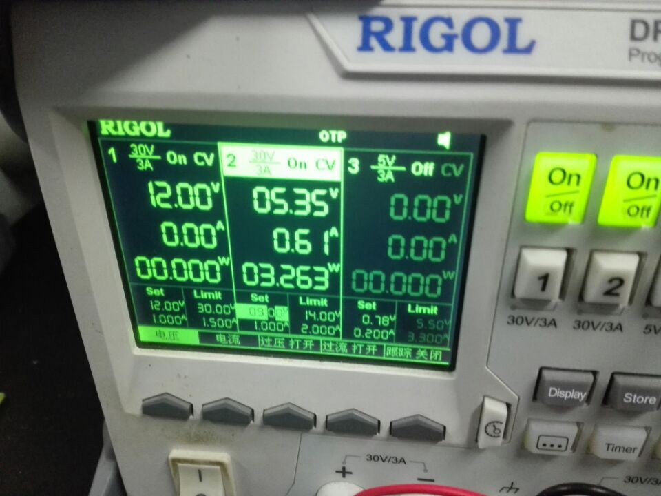

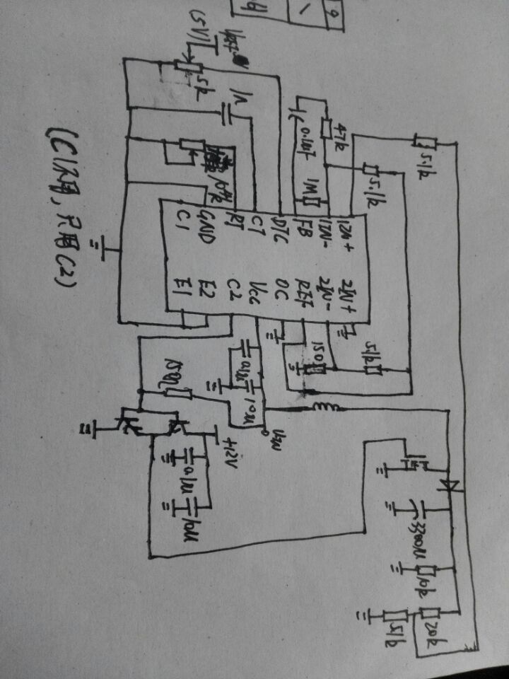

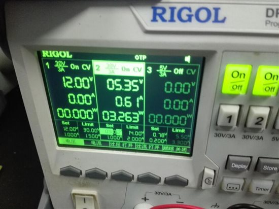

boost升压电路,tl494产生方波后经过三极管推挽电路驱动后控制IRF540,电感是自己绕的,应该是几毫亨。占空比最大60%,频率30kHz。输入给5V,输出13.6V,之后逐渐增大输入,输出电压也增大,输入8.8V,输出21.8V,输入8.9V,输出22.05V,此时输入电流都是0.03A-0.05A之间,电感不响。输入给定9V时,直流稳压电源输入降到5.35V,输入电流0.61A,输出也降到跟输入差不多。此时三极管G断的方波有大致波形,但是波形一直在跳动,跳动厉害,而且方波占空比从60%到97%不断变化。图中三极管电源和tl494是单独给的,我想做的是12V升到24V,该怎么解决,图片如下:
