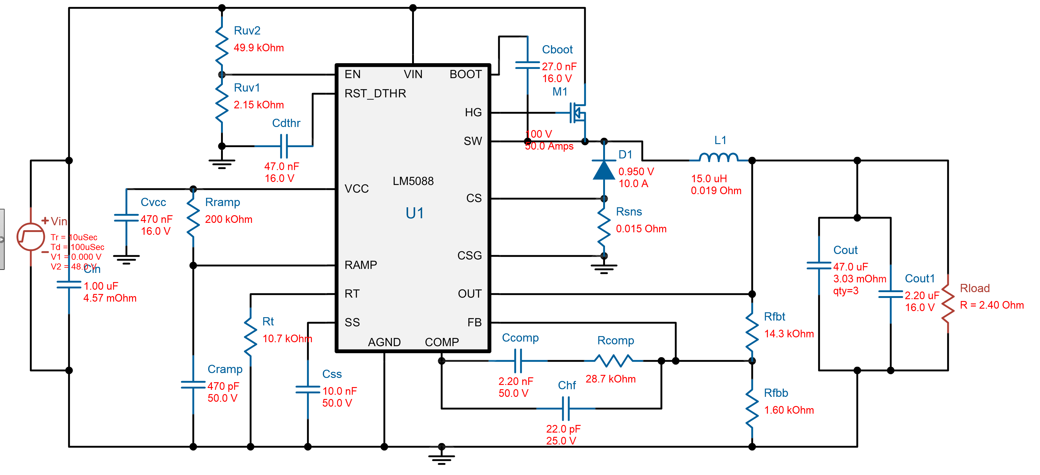

请问LM5088,输入50v锂电池第一次接入还能测出输出12V,再一次通电后就烧坏了后烧坏了。请问是什么原因。方案是按照TI官网给的
方案是按照TI官网给的
你好,测量一下坏片,SW对地短路么?Vin上电时(对电压源限流一下),VCC有输出么?
对于电池供电,建议在靠近芯片Vin管脚处加一个电解电容,防止电池接通瞬间的大电流引起震荡行为
Hi
需要明确哪里烧坏了?
建议用直流电源供应器供电,可以设置电流保护。
注意你电感的参数,一般电感如果没有问题,这类芯片工作异常不一定烧芯片的。
我也遇到类似问题,很LM5088很容易坏。现象各不相同,有些直接HG没有输出,有些HG一直是高电平,有些功耗很大。量过SW没有短路。正常的芯片工作时温度很高,效率也没超过90%。不知什么原因。原理图及数据都是根据软件得来
芯片的供货渠道正规么?
板子的layout是按照手册或者软件的指导么?一般开关电源要求四层板。电感也必须是功率电感
