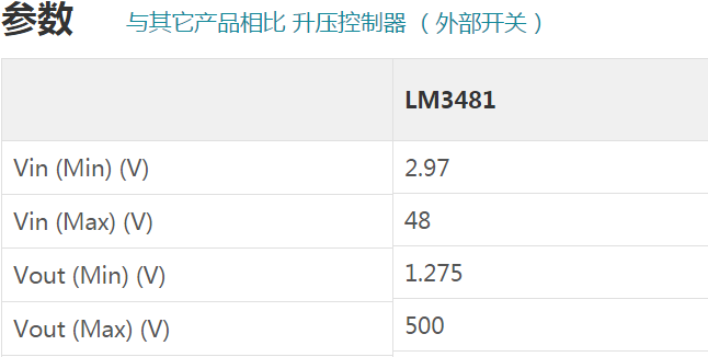

LM3481升压最高能到多少v,升到四五百伏也可以吗,给一个70w,30ns的脉冲激光管做驱动电路,给电容充电需要一个很高的电压。

一般这样的升压芯片输出输入压比不建议特别大,如果输入电压不高,而输出电压比较高电流比较小的情况,是可以用boost+chargepump的。
