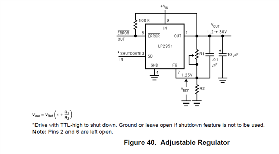

你好,我想用LP2951实现5V输入,12V输出可行不?需要什么条件,谢谢,
HI
LDO属于降压型转换,并且输入电压必须大于输出电压超过Vdrop(这个可以在datasheet中查到,按照最恶劣的情况选值)。
