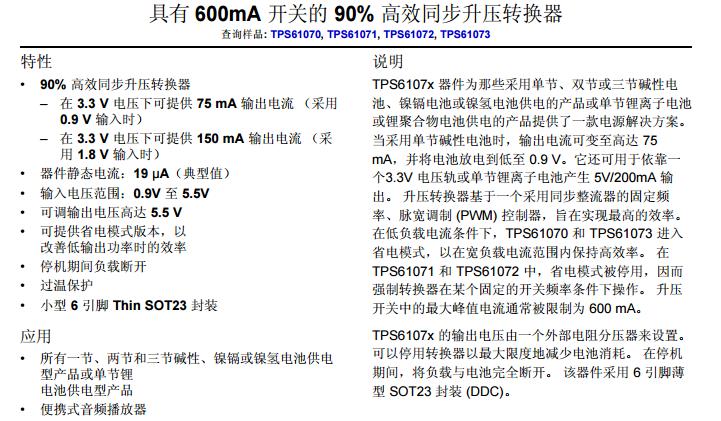

需要找一款3.5V输入,5V输出的升压芯片,输出电流500mA,初步选型为TPS61070,但是在读datasheet时,发现这款芯片3.3V输入时,只能输出150mA电流,请问这是怎么计算的?数据手册中Switch current limit=600mA,请问这个参数与输出电流什么关系?

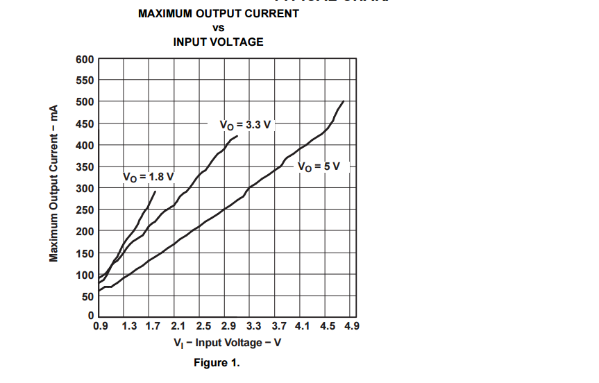

  • 首先,根据规格书3.3V输入5V输出,负载电流应该在300mA.
    其次,升压芯片的限流等效输入电流的峰值电流,不等效输出电流的平均电流。

  • HI
       600mA是芯片的开关电流限制Ip,而非最大输出电流,并且实际设计是按照500mA来做。对于升压芯片而言,最大输出电流可以评估为
       Iomax =(Ip - 纹波电流/2) *Vin*效率/Vo   纹波电流=Vin(Vo-Vin)/(L*F*Vo)
       或者参照datasheet,  不同Vin下最大输出电流:
