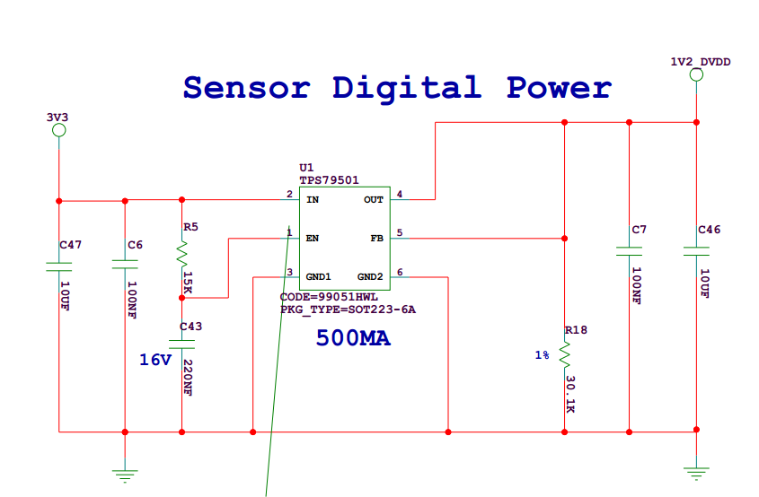

Hi All,
能帮忙分析一下这个电路吗,根据这个芯片手册,输出电压最低可以达到1.2V+, 但我这边始终都只能输出1.6V,尝试了多片都一样的结果,帮忙分析一下,万分感谢。
输出电压测试方法是什么?
请问输出电压是稳定在1.6V,还是有纹波,平均值在1.6V?是否有用示波器抓取。
Hi
LDO应用上很简单,如果将EN上的电阻去掉基本上就是datasheet上的参考电路了。如果此时仍然是输出稳定1.6V,意味着芯片内部基准可能已经出现问题的。如果是因为layout问题,一般对应的是稳定性问题。
请问你的芯片哪里买的? 建议在TI官网上申请免费样片测试确认一下,是否是芯片质量问题。(芯片购买需要找Ti授权代理商,目前市场上假货劣货特别多,需要注意)
尝试将EN的电容处并一个电阻看看,或者去除C43电容试试
如果还不行,应该是芯片问题,注意检查渠道
