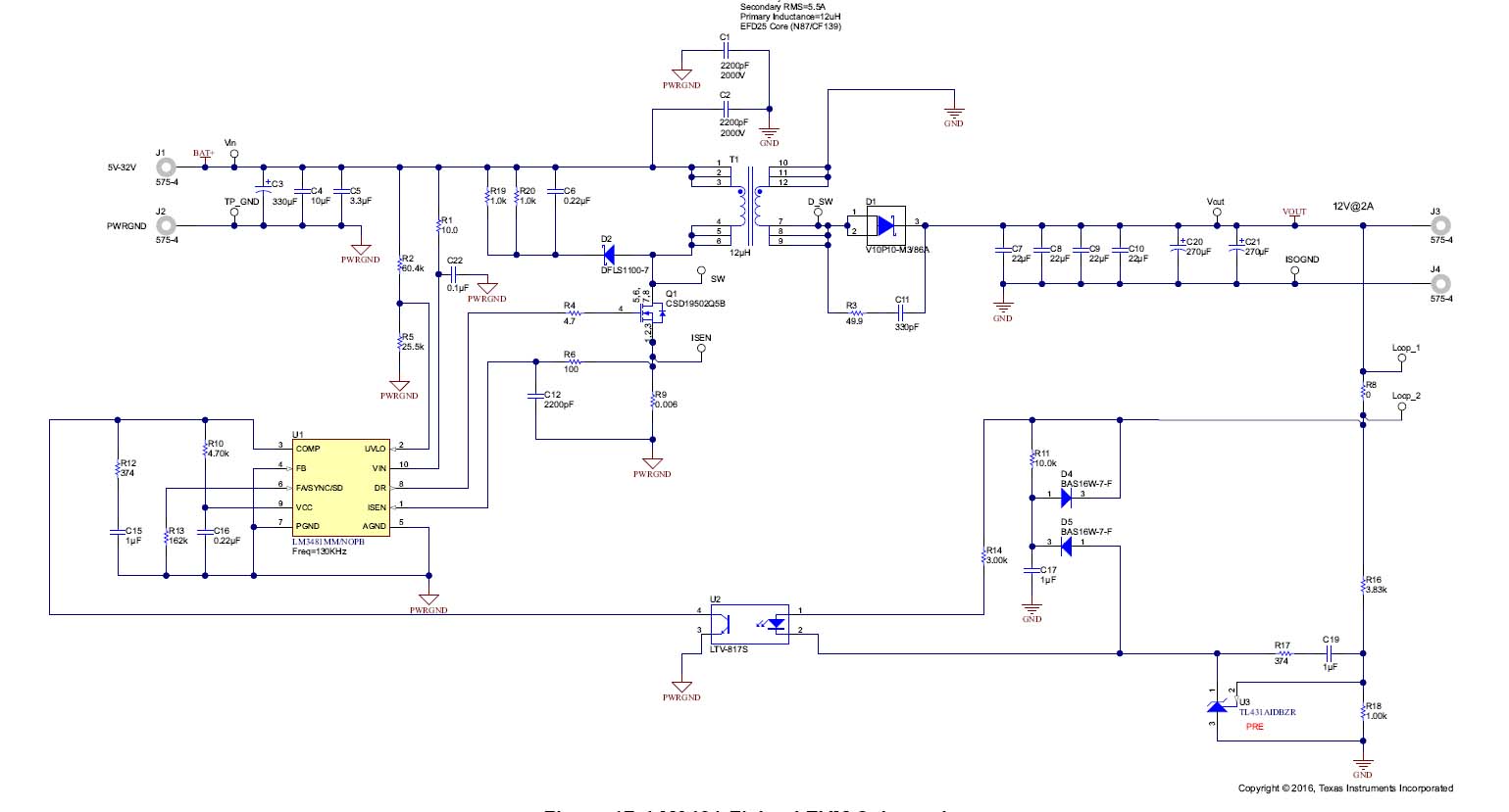

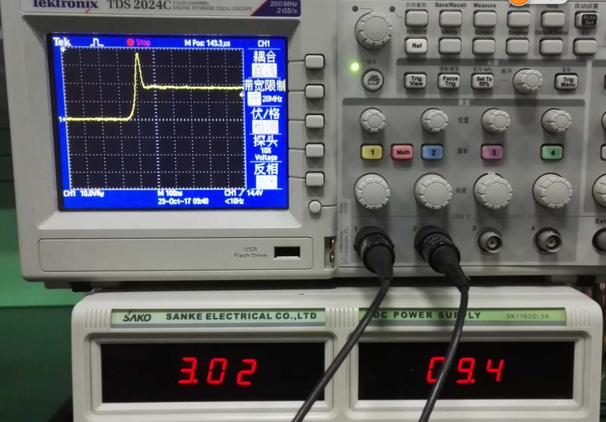

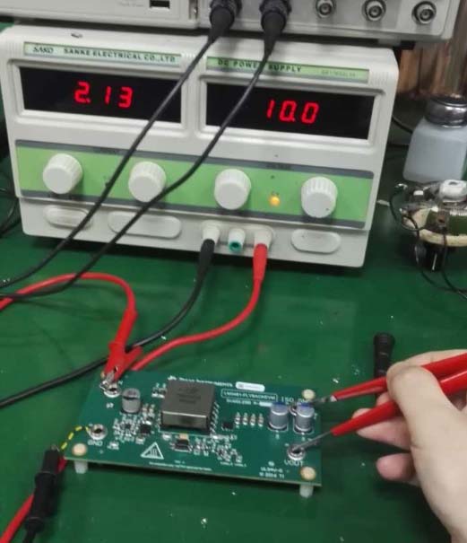

TI的工程师, 最近在做一款电源,主芯片用的是LM3481,在输出短路的情况下,见以下图片,供电电源还有2A左右的输出。此时变压器次级二极管发热严重,时间长了板子最终会损坏。这种问题如何解决。难道要换方案吗。

这个芯片短路保护时只是降低芯片的工作频率,并不会shut down, 所以在短路保护时,为应对电流冲击,在器件上选择,各个裕量都要尽量大一点。
或者你需要选择短路shut down的芯片。
可不可以在光耦输出上想点办法,正常输出时,光耦的电压在1.2V左右,短路时会到3V左右。
一般是采用这两种办法,你可以采用三明治绕法来减小漏感,然后再加一个RCD吸收电路,尖峰应该会小很多,还有测试线尽量短一些,可能实际没有这么大。
