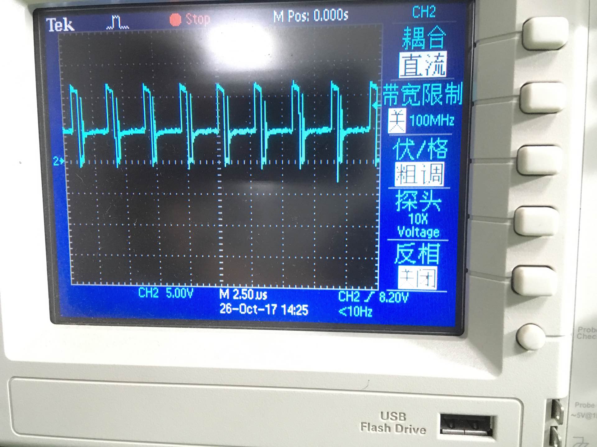

您好,有一个TPS54335A的电路,希望能指点一下:
具体电路图如下,我们怀疑是电感的问题,有一部分PCB板卡出现问题,在轻载的时候(几十mA),能够输出5V,工作正常,但是在负载增加后电感和芯片都会发烫,电感发烫更加严重,更换电感可以工作正常。电感也不小,用的是TDK的,饱和电流2.2A,测量PH和BOOT引脚的波形非常奇怪,电路图和PH波形图如下面,我想问下,电感的哪些参数会导致这样,怎么样分析电感对BUCK电路的影响。谢谢。这样出现了好几块了……
