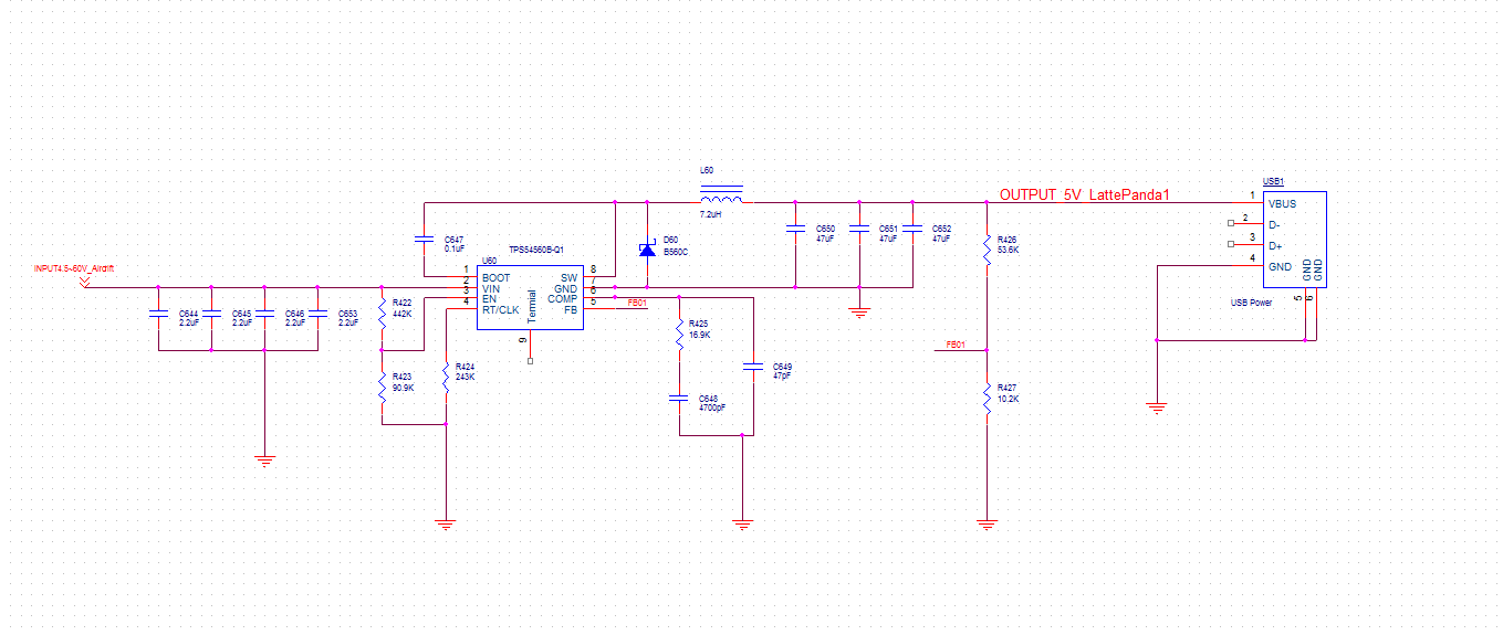

TPS54560 无输出电压

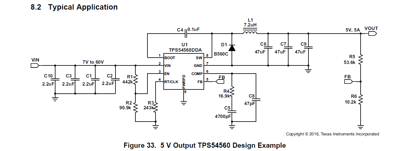

输入24V输出5V ,测试后无输出电压,FB及COMB都为0V,使用官方数据手册推荐的应用电路,布局也是参照官方的。
请问各位大牛,这是什么问题导致的,麻烦解答,万分感谢!
