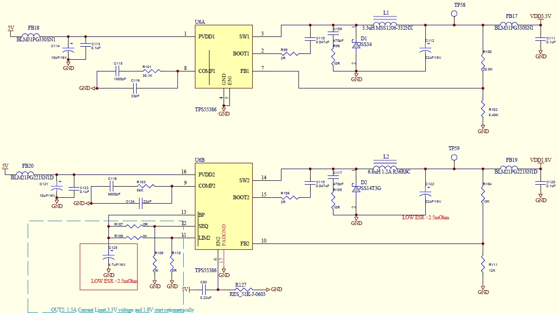

使用TI TPS55386设计开关电源,其电路原理图如图所示:
现有如下现象:
1.通过使用FB19连接至后续电路时,TP9(即chanel2输出)电压值只有0.25V,且有60KHzde 干扰,此时3.3V输出同时被拉低。但是断开磁珠,3.3V可得正常输出。将FB19短接或接0欧电阻均可得1.8V输出,但是存在噪声干扰。
2.去除FB18和FB20,使用5V直流源进行供电,测试电源发现电源存在60KHz干扰,此时测试1.8V输出,发现该输出存在相同频率的干扰。
3.针对上述干扰问题,将L2电感更换,此时干扰消失,输出正常,但是随着电路工作时间的增加,上述输出问题及干扰就会出现。测量此时L2值,发现感值变小。
对于60KHz的干扰,数据手册有说明使用芯片开关频率10%作反馈补偿时,可获得最佳效果,该频率应该是导致干扰的原因
问题:
1.chanel2的输出在存在干扰时,为什么接上FB19信号拉低至0.25V左右?
2.为何L2电感会出现失常的现象?
