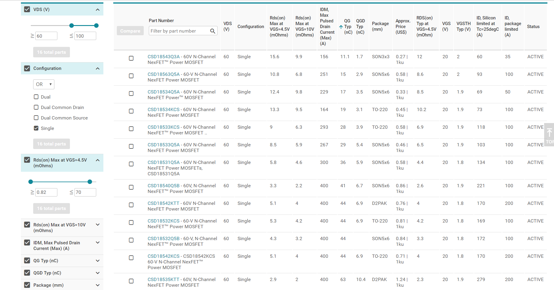

LM5175输入9~36V,输出24V时,最大电流可以是多少呀?WEBENCH上输出电流设置为5A,就不能输出原理图了,是因为24V输出时,最大电流不能超过5A?

应该是的,这个是主要受制于芯片驱动力。
在实际电路应用中,如果你选择Qg尽量小的MOS, 或许是能做到5A.
驱动能力不足?但这是外置MOS的,电流不应该只受制于外置的MOS管和电感么?

芯片要驱动MOS,芯片的驱动能力也是要考虑的。
