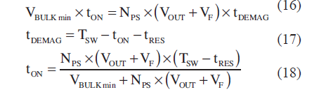

TI技术文档-SLUP302 《Exposing the Inner Behavior of a Quasi-Resonant Flyback Converter》 公式是否有误?
公式16与公式18存在问题,公式16推导公式18分母并没有Nps*(Vout+Vf).
