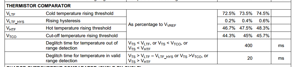

谁能帮忙解释下面参数的具体意思是什么?
bq24650的TS管脚是通过检测电压来检测电池温度,判断温度超标的检测电压范围是多少呢?
如果不接NTC是不是这个功能就没用了?
Hi
上面那个百分百是针对Vvref电压的,所以乘以3.3V,就是低/高温时TS门槛电压的范围。 具体设计见 datasheet:
: http://www.ti.com.cn/cn/lit/ds/symlink/bq24650.pdf 第16~17页。
如果你不要温敏电阻,你要使得电阻分压落在上面的区间内。
